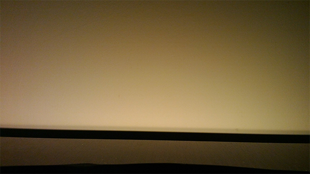

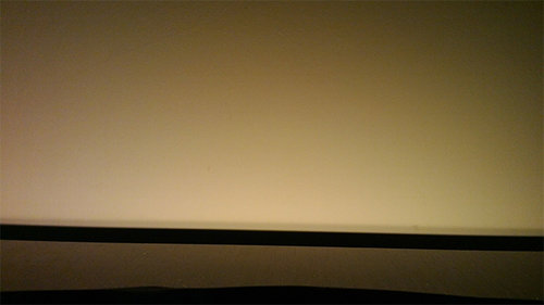

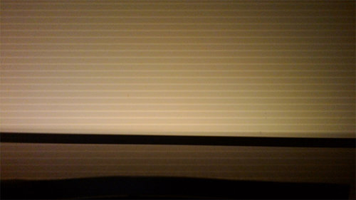

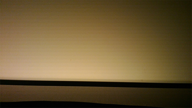

Ho fatto la prova con una striscia led economica 12V, (per non tirare giù la tv) con l'elettrolitico da 25V e 470 c'è un piccolo miglioramento, con elettrolitico da 63V e 6800 sembra andare alla grande, l'unica cosa è che la dimmerazione non è molto modulabile.. poi avviene un lievissimo fischio credo dal dimmer se imposto al minimo.
Ecco le foto con dimmer impostato allo stesso modo, in ordine: grande, piccolo, senza.
Cosa dovrei fare?
Quello che dovresti fare dipende da te... puoi far finta di non aver visto mai la foto e togliere la capacità, oppure mettere un C intermedio tra i due, o infine se hai tempo, voglia di spendere soldi per un problema soprattutto "psicologico" puoi farti o comprare un dimmer migliore...
