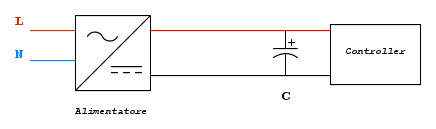

Si prova, occhio alla polarità ovviamente

Non vorrei fare danni ora che ho finito...
In pratica collego tutto insieme: elettrolitico, uscita 24 V e controller in entrata, giusto?

Si, disegna uno schemino per sicurezza....

Messaggioda Foto Utenteantonyb » 11 feb 2018, 1:00
Ajajjai non sono bravo :oops:
Ultima modifica di Foto Utentemir il 11 feb 2018, 9:36, modificato 1 volta in totale.
Motivazione: rieditato schema. ;)

Messaggioda Foto Utenterichiurci » 11 feb 2018, 11:03
Ok connessione giusta, magari non basterà non ti resta che provare!

Messaggioda Foto Utenteantonyb » 11 feb 2018, 11:48
Il suono si è ridotto abbastanza passando da 5 mt di striscia a meno di 3 mt. Con l'elettrolitico è quasi sparito, soprattutto impostando il controller da meno della metà al max, per sentirlo ci vuole molto silenzio e bisogna mettere l'orecchio molto vicino.
Credo che lo lascio questo elettrolitico, che ne pensi?
Giusto per curiosità, cosa fa l'elettrolitico? Stabilizza?
Grazie..

Messaggioda Foto Utenterichiurci » 11 feb 2018, 14:57
Livella il 24 V in uscita riducendo le interazioni tra i due PWM.
Visto che funziona dovrebbe migliorare ancora mettendone uno più grosso o due in parallelo

Messaggioda Foto Utenteantonyb » 11 feb 2018, 15:16
Ne ho uno da 6800 a 63V... penso che lo chiudo così, grazie a te abbiamo migliorato il tutto.
Speriamo che dura il tutto tirare giù la tv è un'impresa...

Messaggioda Foto Utenterichiurci » 11 feb 2018, 16:50
Grazie!
Ma si chiudila così e buttati su altro ;-)
