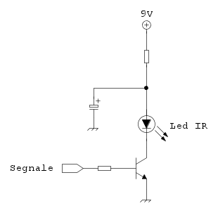

Messaggioda Foto Utentedavidde » 13 mag 2018, 11:00
Per dirti se puoi spingerti oltre con la corrente bisognerebbe conoscere la sigla del led e altri parametri che riguardano le modalità di lampeggio. Non essendoci questi dati si può provare ad andare a caso, male che vada bruci led ir o transistor.
Se ho capito bene e facendo un conto a spanne l'impulso di corrente che transita per il led ir è di circa:
[(9-2,5)/22]=300mA un valore impulsivo che la batteria dovrebbe gestire senza particolari problemi. Salendo oltre sarebbe il caso di sostituire il transistor e cominciare a valutare la soluzione proposta in precedenza di montare un condensatore in parallelo al led altrimenti la tensione della batteria potrebbe non mantenersi stabile:

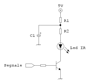

Messaggioda Foto Utentevenexian » 13 mag 2018, 12:38
davidde ha scritto:... montare un condensatore in parallelo al led...
Non in parallelo al led, neppure come è disegnato nello schema, ma in parallelo all'alimentazione.
Montato come nello schema, all'accensione del transistor il LED riceve un impulso di corrente incontrollato.
Immagine

Messaggioda Foto Utentedavidde » 13 mag 2018, 13:30
Hai ragione, grazie! Nonostante ci avessi riguardato mi sono scordato una resistenza :-) :
Quando il diodo IR è spento R1 carica C1 "lentamente", quando invece il led IR è acceso la corrente viene prelevata da C1 attraverso R2 il cui valore dipenderà dal picco di corrente che vogliamo avere nel led.
Così facendo non si dovrebbero verificare picchi di assorbimento sulla batteria, ciò permetterebbe di alimentare anche un'eventuale sezione logica.
