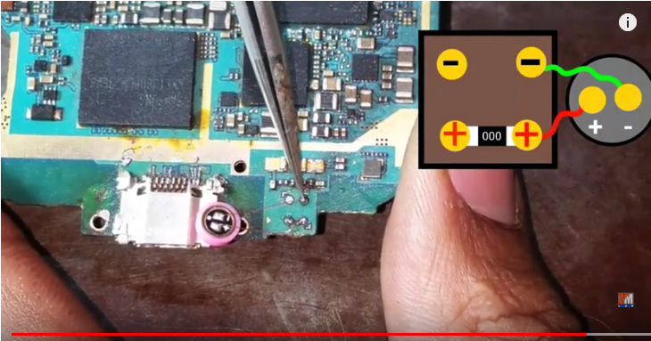

In un video, un tizio ha sostituito il microfono di un s3 (non Neo) con un micro a 2 fili e li ha collegati a 2 piazzole che io ho intatte! Se hanno lo stesso schema non dovrebbe funzionare lo stesso??

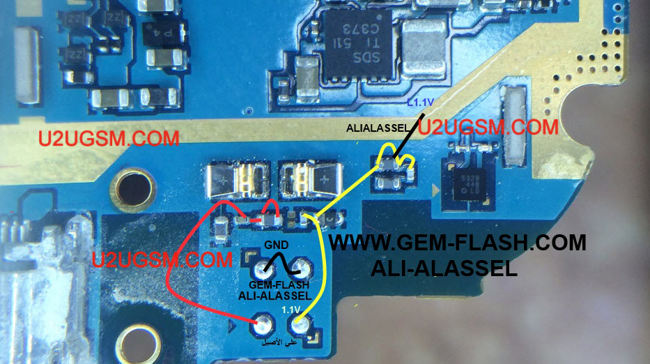

Internet dice che quelle due piazzole sono entrambe connesse alla massa elettrica GND.
Riusciresti con un tester (coi puntali molto acuminati) a vedere se c'è continuità fra il centro della piazzola saltata e quella adiacente? Hai ancora un pelino di rame in mezzo, rimasuglio del via ormai sradicato.
Se così fosse, puoi provare a saldare il microfono sulle tre ball rimanenti, magari funziona.
Alberto.

Ho trovato anche questa.
