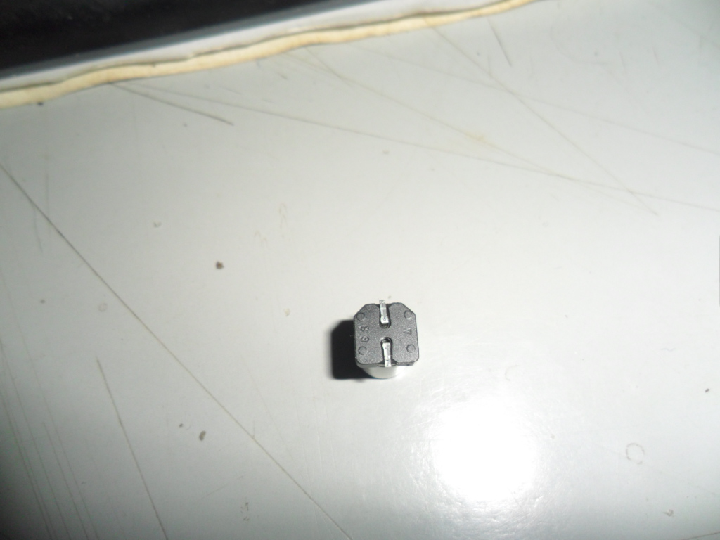

In effetti, @elektronik quei condensatori elettrolitici sono molto ostici da togliere e l'unico modo che io ho trovato valido, è di usare un tronchesino in modo da romperli e lasciare i reofori saldati al PCB e toglierli dopo, uno alla volta.
Hanno dei reofori di 2,5 mm sotto l'involucro e sono saldati per tutta la lunghezza, vedendone fuori solo un paio di decimi, il saldatore non ce la fa a scaldare tutta la pista, direi impossibile!
La foto credo tolga qualsiasi dubbio.
Per l'OP credo che gli convenga acquistare i condensatori elettrolitici che gli occorre e sostituirli come ho detto.

Se non mi credete vi faccio una foto delle migliaia di condensatori che ho dissaldato, E vero che sono difficili da dissaldare ma non impossibili, per me che ne ho dissaldati a migliaia non è difficile farlo neppure con il saldatore, anzi e meglio perché con l'aria calda si fonde anche la plastica esterna. si mette un po di pasta salda si ci salda un po di stagno sopra ai due reofori e poi si dissalda, provate su una scheda vecchia e vedete se questo metodo non da buoni risultati, perché mettere in dubbio la facoltà degli altri, io non mi permetterei mai perché ogn'uno di noi a conoscenze ed esperienze maturate, diverse.

Senz'altro riesci a dissaldarli, ma siccome il condensatore viene scaldato dove c'è il reoforo e la plastica si deteriora e quindi non lo rimonterei comunque e considerando inoltre che la pista viene scaldata molto e una delle due tende ad essere sollecitata a sollevarsi, preferisco non correre rischi e toglierli nella maniera meno invasiva.

Allora, per staccare i condensatori "senza romperli" ho fatto delle prove su un'altra scheda e confermo che sono davvero ostici da togliere. Ho provato a mettendo del flussante e stagnare i piedini ma..non è facile..bisogna alzare molto la temperatura per fare si che si stacchino e ovviamente poi non funzionano più. Con l'aria calda si surriscalda molto il corpo del condensatore e poi si squaglia anche la basetta. Il modo più semplice che ho trovato è quello di farlo inserendo un taglierino o un piccolo cacciavite sotto la base del condensatore e toglierli a freddo. Con un po' di pazienza si staccano i due piedini senza rompersi.

Spero proprio di non avere offeso nessuno con la mia risposta, vorrei farvi volentieri un video per farvi vedere che perlomeno per me e un operazione abbastanza semplice e nel giro di 30- 50 secondi il condensatore si stacca, ma in questo momento non e possibile perché devo riparare tre schede molto rognose. Il calore non li guasta affatto anche perché per staccare i moosfet transistor e altro si riscalda tutto il corpo ma non si bruciano, è chiaro che il saldatore deve avere minimo 60w in modo che per dissaldare il componente non dobbiamo restarci molto tempo sopra e rischiare di far saltare le piste. Non dico che il metodo del tronchesino sia peggio del mio ma se io tagliassi i componenti con un tronchesino non capirei mai se erano in corto e quindi li dovrei tagliare tutti con il risultato di non raggiungere lo scopo.
