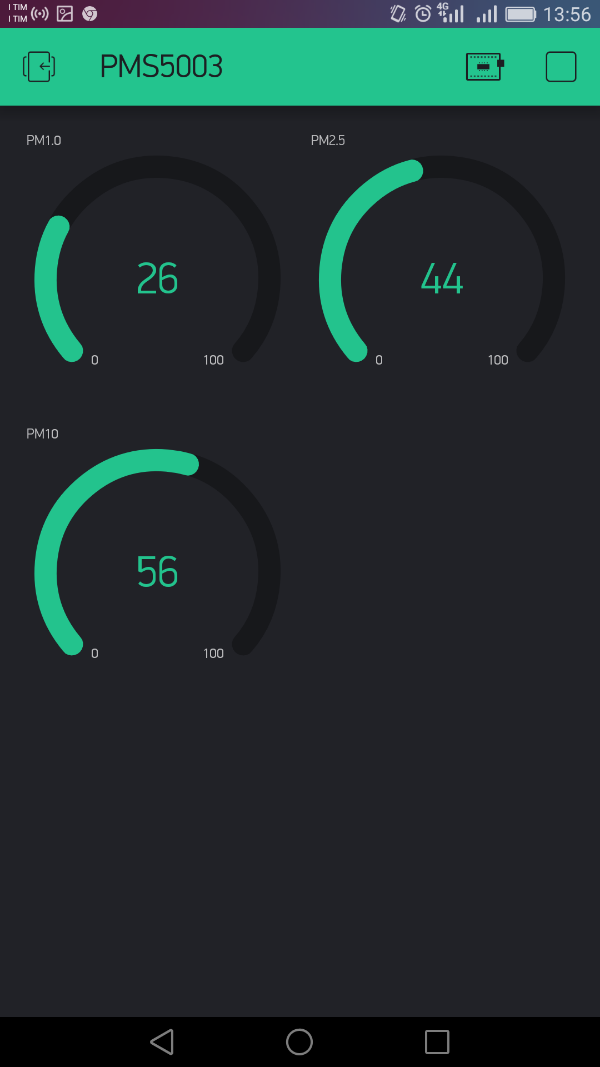

ho riprovato modificando lo sketch in modo da far lavorare il sensore in modalita' di default
( cioe' diversamente da prima, non viene piu richiamato wake e sleep, ma il sensore autonomamente appena riceve alimentazione trasmette i dati )
i valori sono cambiati decisamente, e molto piu stabili.
in casa mia (a Crescentino) leggo
pm1.0 12
pm2.5 14
pm10 20
con variazioni nel range di 1 - 3 punti
a Torino vicino Corso Mortara leggo adesso (vi condivido lo screenshot del mio smartphone):
Foto Utentelodovico

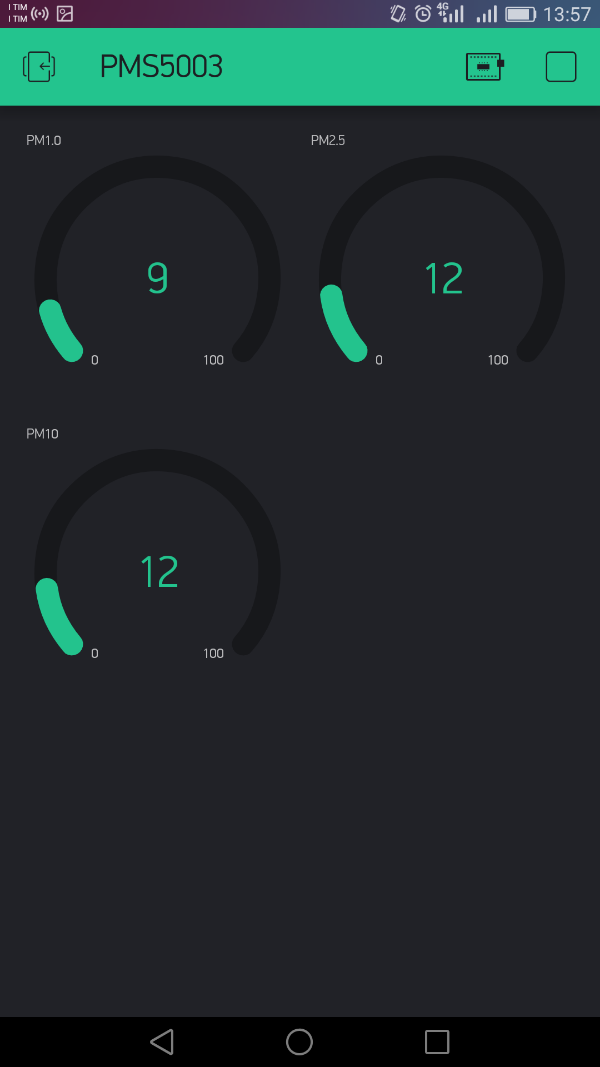

Messaggioda Foto Utentelodovico » 4 apr 2019, 14:02
grazie Foto Utentexyz
vi condivido la lettura di oggi di Torino corso Mortara, sempre stesso punto del precedente post, dopo la pioggia di questa notte...(ed il vento)
i valori sono calati in maniera netta...faro' altri test ma mi ritengo piuttosto soddisfatto da questo sensore
Qui sono OT, dovrei aprire un thread specifico per questo argomento, ma per il momento vorrei aggiungere solo un'altra osservazione, e per comodita lo faccio qui.
Una cosa che non immaginavo:
nei giorni di forte inquinamento pm, ho rilevato una notevole diversita' tra ambiente interno ed esterno:
quando fuori leggevo 55 , dentro casa leggevo 20, e bastava aprire la finestra per vedere i valori gradualmente salire fino quasi a raggiungere i valori esterni.
ora invece interno ed esterno si pareggiano, con una lieve prevalenza dell'interno.
suppongo quindi che potrebbe essere utile una lettura doppia, inserendo un sensore esterno ed uno interno casa...da cui capire quando e' opportuno aprire la finestra...
