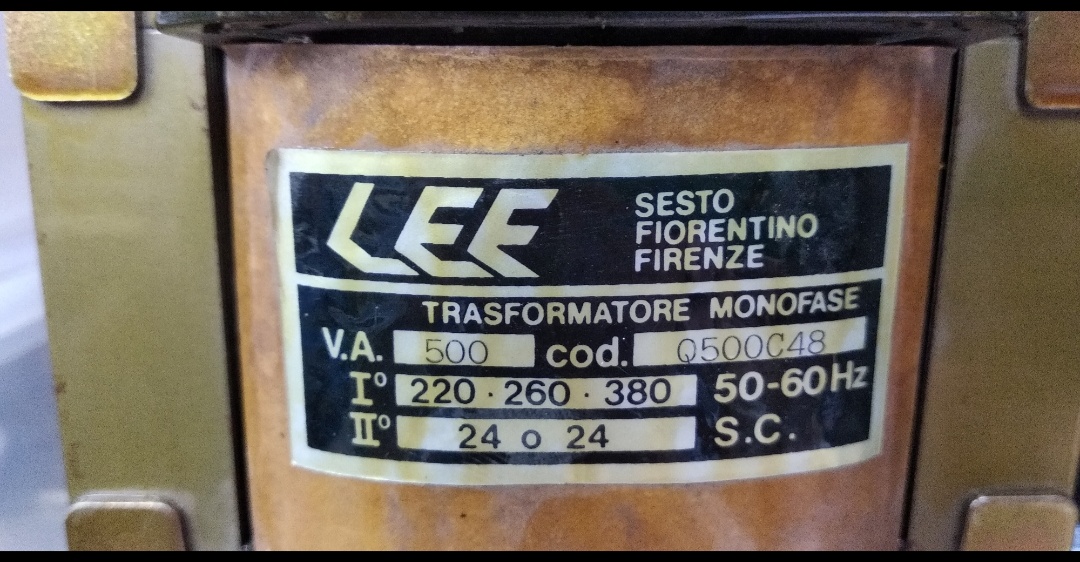

Eccheca..o, il mitico LEF
Contattali e fatti dare qualche dritta da loro sul lavoro che vuoi fare.

dalla pagina 31 del catalogo, risulterebbe essere della serie Q050CVV (dove VV sono i volt)
http://www.lef.it/cataloghi-lef/LEF_Cat ... strial.pdf
Caratteristiche Costruttive
Esecuzione a giorno ( da incorporare)
Impregnazione totale in vernice termoindurente essiccata
Lamierino a basse perdite
Squadrette di fissaggio conformi a norme DIN 41307
I trasformatori sono equipaggiati per il collegamento di terra
Grado di Protezione IP00
Classe Termica F
Classe Elettrica di protezione I
Connessioni primario su morsetti da 2,5 - 4 mmm²
Connessioni secondario in morsetti fino a 2 x 95mm²

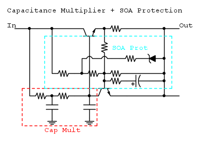

elfo ha scritto:Lo schema qui sotto fa "rabbrividere" -il che non e' poi cosi' male di questa stagione
Vorrei proseguire dallo schema precedente (post [15]) mantenendo una correttezza "filologica".
Il Variac e' "strumento" anni '60 e '70 e qundi vorrei associargli componenti coevi - seppur in versione attuale.
Il problema principale dello schema del post [15] sono 2
1) la tensione di uscita ha un ripple elevato "favorito" anche dalla rettificazione a semplice semionda
2) la protezione da cortocircuiti e sovraccarichi e' affidata ai fusibili.
Sarebbe quindi interessante aggiungere un circuito per ridurre il ripple ed una protezione elettronica (lasciando ai fusibili la protezione di "ultima istanza") mentenendo pero' le peculiarita' del circuito:
- essere "amichevole" con un amplificatore audio (vedremo poi cosa vuol dire)
- utilizzare componenti che ben si sposino per eta' al Variac (come vedremo saranno anche la miglior scelta per il risultato che vogliamo raggiungere)
Lo schema di principio e' qui sotto:
- la sezione "Capacitance Multiplier" abbatte il ripple a valori "trascurabili" - rettangolo rosso
- la sezione "SOA Protection" protegge da corti circuiti e sovraccarichi mantenendo comunque un capacita' di erogare "grosse" correnti impulsive - rettangolo celeste
- faremo reverse engineering di uno schema di un alimentatore reale di un amplificatore audio quotato su solide basi tecniche che implementa soluzioni analoghe a quelle sotto studio
- daro' una piccola bibliografia sui due argomenti
- avremo la possibilita' di divertirci (o di farci del male?

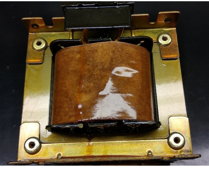

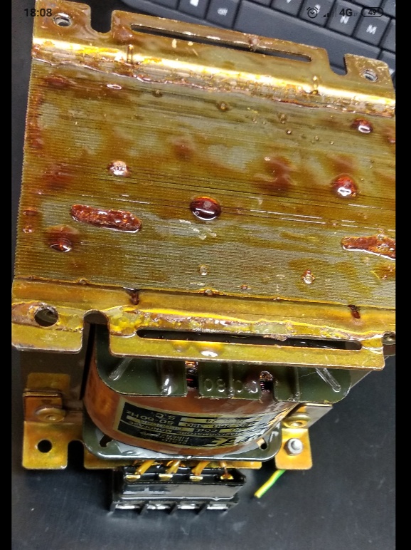

è un bel trasformatore e lo ritengo molto adatto per per questo tipo di lavoro da laboratorio un dovresti avere dei problemi a riavvolgertelo, se non quello di procurarsi il filo adatto.
Vediamo se riesco a scrivere i passi consecutivi lasciandoti il tempo tra un passo e l’altro senza accavallarne alcuno.
1) Togliere i 4 rivetti e le alette di fissaggio.
2) Fai attenzione a non troncare i fili del primario.
3) Con un coltello togli un po’ alla meglio la vernice, non è resina.
4) Col coltello individui la prima “ I “ pel pacco, formato da “ E + I “ e la togli.
5) Col coltello entri sotto i 3 lati della “ E “ per liberarla dalla vernice.
6) Puoi tentare con un vecchio cacciavite a taglio battendo sulla colonna centrale della E sperando che scorra, se non scorre, slabbri il dorso e cerchi di infilare sotto la colonna centrale la lama del coltello, poi con un paio di pinze o meglio di tenaglie, prendendo il dorso della I e facendo leva sul pacco, devi sfilare la prima E, dopo diventa facile, sempre aiutandoti col coltello a distaccare le E e le I.
7) A questo punto togli lo strato di carta pesante senza sciuparla perché la riutilizzerai alla fine.
8) Svolgi il secondario contando accuratamente il numero di spire che ci sono, siccome non sono tante, quando svolgi anche l’altra parte del secondario ( essendo un 24+24) conti anche queste e ti rendi conto se hai o non hai sbagliato XD.
9) Dividi il numero delle spire per 24 ed hai il rapporto spirexVolt che ti servirà per riavvolgere il secondario alla/e tensioni che vuoi.
10) Misuri il diametro del filo che hanno usato, se hai un micrometro è semplice, se hai un calibro invece, su di una fiamma bruci la vernice del filo , senza tirarlo, una 20ina di cm, lo pulisci dalla cenere e avvolgi 10 spire sullo stelo di un cacciavite, le misuri e ricavi il Ø del filo.
11) A questo punto devi sapere cosa vuoi dal tuo trasformatore per calcolare lo/gli avvolgimenti.
