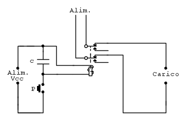

@BrunoValente da remoto un pulsante meccanico chi lo preme ?
@donciccio grazie, credo farò qualcosa del genere, ma usando il 555, lo adoro quell'integrato :)

Messaggioda Foto Utentedonciccio » 2 nov 2019, 17:09
attila666 ha scritto:@donciccio grazie, credo farò qualcosa del genere, ma usando il 555, lo adoro quell'integrato :)
puoi benissimo usare il 555,ma ti complichi la vita,perché a te non serve un tempo preciso ma ,come tu stesso hai detto,3-4 secondi di tempo di ritardo prima che le apparecchiature si scolleghino

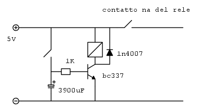

Messaggioda Foto Utenteattila666 » 2 nov 2019, 18:47
@donciccio dopotutto hai ragione, farò cosi, grazie ancora :ok:
edit-- visto che sei stato cosi disponibile posso chiederti di darmi lo stesso schema ma invece della 220 con alimentazione 5 v 2A ? il rele che deve comandare è un SMI-05VDC-SL-2C e assorbe 144 mA a 35 ohm :D

Messaggioda Foto Utentedonciccio » 2 nov 2019, 19:43
attila666 ha scritto: invece della 220 con alimentazione 5 v 2A ? il rele che deve comandare è un SMI-05VDC-SL-2C e assorbe 144 mA a 35 ohm :D
il rele ha una bassissima impedenza quindi, se non si vogliono mettere condensatori con capacità elevatissime,si deve ricorrere all'aiuto di un transistor:

Messaggioda Foto Utenteattila666 » 2 nov 2019, 19:59
@donciccio sei un grande :ok:

Messaggioda Foto Utenteattila666 » 3 nov 2019, 1:09
il relè lo comando da una uscita digitale di un esp8266 (nodemcu, via rete che a sua volta è collegata con un relè) l'ho rappresentato con un pulsante nello schema iniziale per comodità,mi interessava trasmettere sopratutto il concetto, ecco perché ripetevo "da remoto" purtroppo non essendo facilmente accessibile (tutto il sistema) mi sono dovuto (anzi Vi siete :D ) inventare una soluzione alternativa per un hard reset.

Messaggioda Foto UtentePietroBaima » 3 nov 2019, 11:16
attila666 ha scritto:il relè lo comando da una uscita digitale di un esp8266
Quindi non hai bisogno di condensatori e compagnia bella ma solo di una riga di codice che implementi un ritardo.
