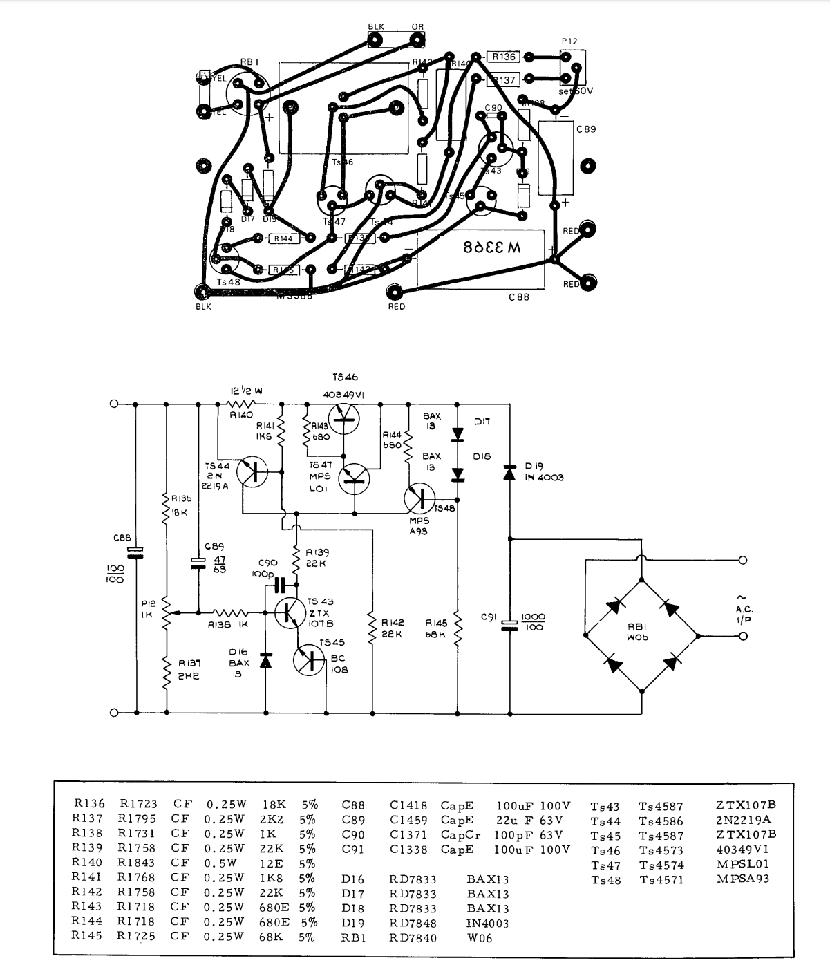

BD681 è NPN come TS27.
Se finora ha funzionato non poteva essere PNP.
Comincia a verificare se è in corto.

TS 27 dello schema è stato sostituito con il TIP 31c e ...ok per continuare decentemente questa diagnostica devo postare lo schema modificato ...sorry ...domani al PC mi è più semplice...

bco ha scritto:TS 27 dello schema è stato sostituito con il TIP 31c
E' un NPN da 100 V 3A, in questo circuito è decisamente sottodimensionato. Con un Absolute maximim (è scritto così nel datasheet :mrgreen:) rating per la VCEO di 100 V, se c'è un cortocircuito in uscita il transistor si ritrova un centinaio di volt di VCE. Sarebbe opportuno sostituirlo con un modello che regga una tensione più alta

L'originale pare fosse un 2N4348 120V, 10A, 120W

Messaggioda Foto Utentebco » 3 nov 2019, 22:03
Infatti lo ha messo con dissipatore ...poi c'è da dire che quello schema era per l'amplificatore hd250 e lui lo ha usato per il pre quindi non ha mai avuto problemi di sottodimensione , non credo che il pre assorba più di 1 a visto che ho ancora il fusibile da 1 a ancora originale...domani posto schema e tutti i modificato e tutti i transistor usati ...secondo me mi hanno dato qualcosa non compatibile con quello che avevo...non essendo esperto di componentistica non so capire il problema ...e poi sedevo trovare qualcuno con oscilloscopio per controllare se è raddrizzata bene e poi vedrò se funziona il pre....non credevo fosse così complicato un alimentatore ...

Ho controllato meglio, prima mi sono sbagliato, si trattava dell'alimentatore della parte di potenza, lo schema relativo all'alimentatore del preamplificatore Radford zd22 invece dovrebbe essere il seguente
e il transistor originale è un 40349V1 da 160V, 1.5A, 4.4W.
La tensione di uscita anche qui è 70V ma la corrente richiesta da valle sicuramente non può essere 1A, la protezione, guardando come è dimensionata, mi pare intervenga intorno a 380mA.

Messaggioda Foto UtenteIlGuru » 3 nov 2019, 22:20
Quel bc108 li in basso che fa?

Messaggioda Foto UtenteBrunoValente » 3 nov 2019, 22:38
Fa lo zener :mrgreen: , sfrutta l'effetto valanga della giunzione BE polarizzata inversamente

Messaggioda Foto Utentebco » 4 nov 2019, 1:48
Si questo sarebbe del pre ma io ho quello del finale sul pre, modificato ....comunque stasera ho scoperto che il tip 31c raffreddato era in corto, cambiato, e niente, sempre 70v senza condensatore, metto il condensatore = 98v....mi viene voglia di buttare via tutto e prendere un alimentatore nuovo, anche se non è radford
..non so magari è giusto che sia così, magari è un problema della scheda toni e l'alimentazione va bene...anche se mi suona strano che negli schemi elettrici scrivano 70v con il condensatore ed invece ne misuro 98
