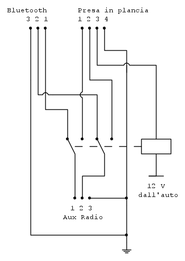

[22] Re: Deviatore elettronico
Messaggioda Foto Utentemachopicho » 24 mar 2020, 18:39
Allora... nella presa ingresso 1 che deve attivare il relè, il terzo polo non va collegato perché viene messo a massa quando viene inserito il jack a 3 poli.
Nella presa ingresso 2 e in quella di uscita il terzo e quarto polo vanno messi a massa in quanto viene sempre inserito il jack a tre poli (il cavo aux ha tre fili?).
E' esatto?
16 7
Messaggi: 114
Iscritto il: 11 feb 2013, 19:29
[23] Re: Deviatore elettronico
Messaggioda Foto Utenteabusivo » 24 mar 2020, 19:13
machopicho ha scritto:E' esatto?
Non proprio!
Solo la presa dell'ingresso prioritaria è a 4 poli mentre le altre due sono a 3 poli
La presa 1, che è quella prioritaria, deve avere 4 poli.
I poli 1 è 2 sono la Bassa Frequenza, il 3 va al solenoide del relè e il 4 è il GND
La presa 2 è l'altro ingresso e deve avere solo 3 poli.
I poli 1 e 2 sono la Bassa Frequenza il 3 è il GND
La presa 3 è l'uscita e deve avere solo 3 poli.
I poli 1 e 2 sono la bassa frequenza e il 3 è il GND
Ora è più chiaro?

[24] Re: Deviatore elettronico
Messaggioda Foto Utentemachopicho » 24 mar 2020, 19:26
Si certo.
Sfruttavo le prese a 4 poli perché per averne 1 ne devo comprare 10. :D
16 7
Messaggi: 114
[25] Re: Deviatore elettronico
Messaggioda Foto Utenteabusivo » 24 mar 2020, 19:30
machopicho ha scritto:...per averne 1 ne devo comprare 10. :D
Allora va collegato solo il polo 3 della presa prioritaria.
Alle altre prese lo lasci libero ma io lo collegherei a massa.

[26] Re: Deviatore elettronico
Messaggioda Foto Utentemachopicho » 24 mar 2020, 19:51
machopicho ha scritto:Allora... nella presa ingresso 1 che deve attivare il relè, il terzo polo non va collegato perché viene messo a massa quando viene inserito il jack a 3 poli.
E' esatto?
Cioè come avevo scritto nel post precedente?
16 7
Messaggi: 114
[27] Re: Deviatore elettronico
Messaggioda Foto Utenteabusivo » 24 mar 2020, 20:15
machopicho ha scritto:...Cioè come avevo scritto nel post precedente?
Certo che lo avevi scritto ma non avevi specificato che dovevi per forza utilizzare tutte prese a 4 poli.
Non aveva senso!

[28] Re: Deviatore elettronico
Messaggioda Foto Utentemachopicho » 24 mar 2020, 20:22
Giusto!! :D
Un ultima cosa per mia conferma...
I cavi aux hanno 3 fili, giusto?
Grazie!!!!!!
16 7
Messaggi: 114
[29] Re: Deviatore elettronico
Messaggioda Foto Utenteabusivo » 24 mar 2020, 20:38
Mi raccomando, i cavi devono schermati ed innestati con jack stereo (3 poli) da 3,5 mm.
Non prendere quelli già fatti, non sono schermati!
Foto Utenteabusivo
13,3k 4 7 10
Messaggi: 7008
Località: L'Aquila
[30] Re: Deviatore elettronico
Messaggioda Foto Utentemachopicho » 24 mar 2020, 21:22
abusivo ha scritto:Mi raccomando, i cavi devono schermati ed innestati con jack stereo (3 poli) da 3,5 mm.
Ok!
Posso sapere perché?
Mi supervisioni i collegamenti per favore? :D
Grazie!
