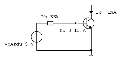

Frequenza di Arduino, 500Hz circa
Schema con sola rb
Se metti una sola resistenza Rb tra il pin di arduino e il transistor e non metti Rbe il conto è veloce:
VoArdu la tensione in uscita - Cautelativamente la ipotizziamo 4.5V
ib=Ic/10= 1/10=0.1mA
Vbe dai grafici per Ic = 1mA -> Vbe= 0.6 - 0.65 V
Rb=(VoArdu -Vbe ) / Ib = (4.5 -0.65 )/ 0.1= 38.5 kohm per stare comunque piu tranquilli la metterei da 33Kohm
Verifichiamo la corrente di base che in condizioni normali sarebbe:
Ib=(VoArdu -Vbe ) / rb =(4.95-0.6)/33= 0.131mA
Dopo ti rifaccio il conto di come si calcola con Rb e Rbe.

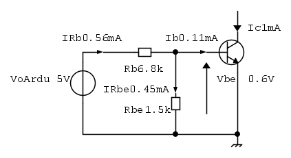

Schema con sola Rb + Rbe
Dati di partenza:
Ipotizzo che la corrente IRbe sia 4 volte Ib -> Irbe =(0.1x4) = 0.4mA
Osservando il circuito in Rb passa la somma delle correnti Rb e Rbe
Quindi calcolo Rb
Rb=(VoArdu -Vbe ) / (Ib+IRbe) = (4.5 -0.65 )/ (0.1+0.4)= 7.7 kohm
per stare comunque piu tranquilli la metterei da 6.8 kohm
Verifichiamo la corrente di base con la resistenza commerciale:
IRb=(VoArdu -Vbe ) / rb = (4.5-0.65)/6.8 = 0.566mA
Ora Calcolo Rbe
so che IRbe è 4volte Ib
Trovo IRb = IRbe + Ib = 4Ib +Ib = 5Ib
Trovo Ib = Irb/5 = 0.56 /5 = 0.113 mA
TrovoIRbe = (Ib x 4) 0.11 x 4 = 0.452 mA
Trovo Rbe = (Vbe/IRbe)= (0.65/0.452) =1.44 kohm
per stare comunque piu tranquilli la metterei da 1.5 kohm
Ecco fatto Spero di essere stato comprensibile.
