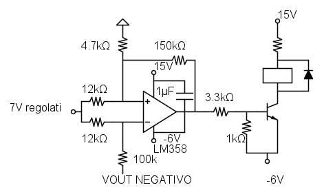

Ok, ho visto lo schema, essendo accampato in giro per il mondo, ho dovuto metterlo su un televisore da 32 pollici per vedere tutto lo schema e capire che cosa facesse.
A 100V e` parecchio tirato, se fai un corto sull'uscita i transistori finali potrebbero defungere: la tensione massima, se ben ricordo e` di 70V.
Comunque mi sa che lo schema non lo hai guardato bene. Il ground dell'elettronica, c'e` l'etichetta a sinistra in basso, vicino allo zener, e` collegato direttamente all'uscita POSITIVA: le alimentazioni degli integrati sono "flottanti", una e` 15V in piu` dell'uscita, l'altra 6V in meno dell'uscita (piu` o meno, dovresti misurarle servono se si vuole mettere un'isteresi precisa. La resistenza da 47Ω di cui parlavi e` solo il collegamento locale se non si usa il remote sensing.
La linea che va ai due potenziometri e regolatori e` la tensione di riferimento, 7V circa, piu` positiva della della tensione di uscita.
Il rele` che vuoi usare quanta corrente assorbe sull'avvolgimento? Mi serve per vedere dove collegarlo. Se e` un rele` che assorbe parecchio, bisogna complicare un po' il circuito.
Questo e` lo schema di controllo del rele` e` qualcosa del genere
L'operazionale e` un LM358 o equivalente, alimentato fra il +15V e il -6V riferiti al positivo (in pratica l'uscita del ponte raddrizzatore dell'ausiliaria). Il ground che si vede nel circuito e` quello dell'elettronica, collegato al positivo dell'uscita.
I 7V regolati sono quelli che arrivano dal 723 e che vanno anche ai potenziometri. Il VOUTNEGATIVO e` l`uscita negativa dell'alimentatore, dove si collega anche il lato di sotto di R29.
Servono le misure delle alimentazioni degli operazionali rispetto al ground dell'elettronica (positivo dell'uscita) e le caratteristiche dei rele`.

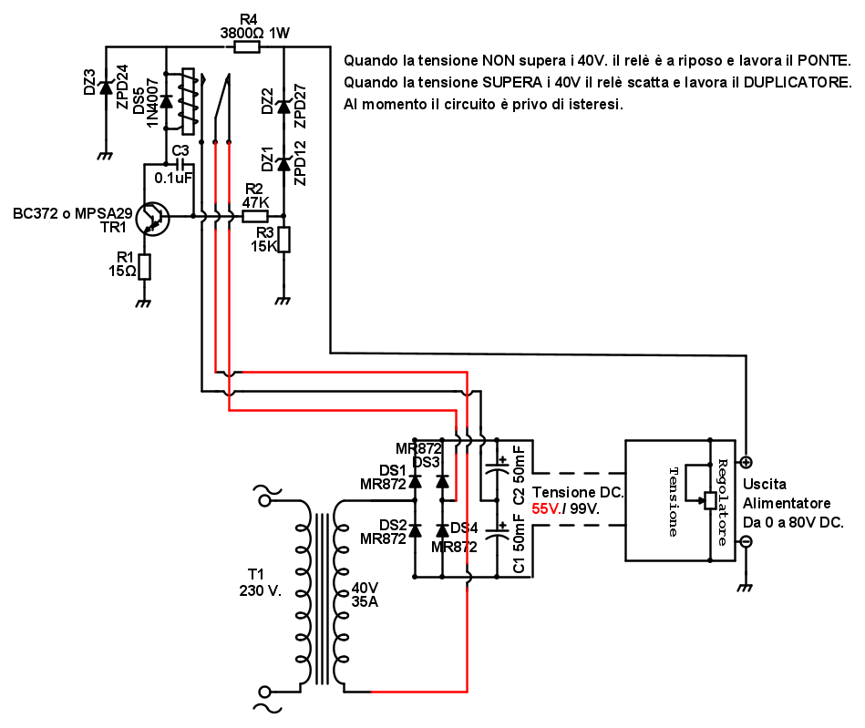

Tornando al mio giochino, devo ammettere che mi hai preso alla sprovvista, non mi aspettavo la richiesta dello schema, pensavo che sarebbero state sufficienti le risposte alle domande e così mi è toccato rivelare al mondo che gli schema li completo soltanto quando sono definitivi e le varianti esistono soltanto nella mia testa o su qualche scarabocchio su carta. Vabbé, occorre un po’ di pazienza, io non sono un "ricercatore" rigoroso, CONTRARIIS REJECTIS!
Tuttavia, costringendomi a rivedere un po’ l’insieme, mi sono reso conto che, effettivamente, le modifiche introdotte al circuito non possono più essere considerate piccoli o marginali dettagli e le tue osservazioni sono fondate quando sollevi riserve circa la funzionalità del progetto in determinate condizioni operative. Ti do un aggiornamento al volo, che già di per se ristabilisce un minimo di coerenza per quel che in precedenza poteva risultare velleitario. In sintesi, lo stadio di potenza è stato sostituito da 4 generosi finali MJ15024 e un 2SD1138 come pilota. Inoltre sulla PCB, per questa versione di alimentatore, non alloggia nessun componente di potenza perché sono tutti ricollocati all'esterno della basetta. La PCB è utilizzata soltanto come regolatore, poi c’è anche dell’altro ma ho capito che è meglio che mi dedichi all'aggiornamento dello schema così già che ci sono lo ridisegno con FidoCad, anche se non posso certo dire di essere contento di doverlo rifare per intero. Ma possibile che non esista un convertitore per FidoCad?
FidoCad è comodo si, ma per gli altri (Cambronne!)…
Ma… concludendo, ti voglio informare di un esperimento, sperando che tu non ci rimanga male (è soltanto un esperimento). L’altro giorno, mentre attendevo una tua risposta, mi sono messo a fare una modifica al giochino per la commutazione automatica e tutto sommato non mi è sembrata poi così male in termini di funzionamento. Certo, tecnologicamente immagino che la definirai un reperto archeologico però devo attestare che non sbaglia un colpo. Purtroppo non ha la funzione isteresi ma se aggiungessimo un trigger composto da un paio di transistorini magari potrebbe anche fregiarsi dell’isteresi. Inoltre non ha nessun problema di tensione alta o bassa, negativi o positivi, consumo o non consumo, funziona con la tensione di uscita e i transistor sono meno permalosi per la gestione delle tensioni di valore elevato. La pubblico, non si sa mai, è la seguente:
