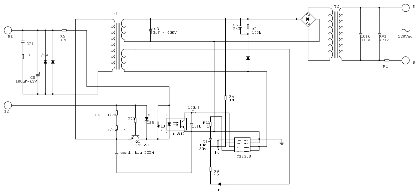

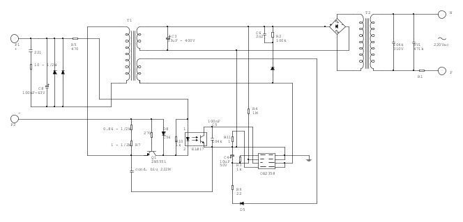

Messaggioda Foto Utenteauato » 21 ott 2020, 17:44
drGremi ha scritto: Ok, allora rimaniamo in attesa dello schema.
Ho disegnato il circuito partendo dal PCB e lo posto qui. Come ben sapete, sebbene il circuito è semplice con PCB a una sola faccia, nel fare un simile lavoro è facile confondersi, quindi se qualche errore c'è, spero me lo perdoniate e comunque ricontrollerò e rettificherò eventualmente.
Ho anche contattato il produttore Tecnoswitch (azienda pugliese) per avere dettagli su un altro loro prodotto, ovvero il driver programmabile e dimmerabile DI001LE di cui allego la scheda. Risolverei direttamente acquistando questo secondo driver che, sulla base di alcune impostazioni di un dip-switch, si trasforma in un driver in tensione o in corrente e per divere potenze. Purtroppo la regolazione d'intensità avviene con un pulsante e ogni volta che il driver viene scollegato dalla rete perde l'impostazione dimmerata in precedenza. Ora, considerate che questo mio driver non è sempre collegato alla rete 220 V ma ad un interruttore crepuscolare e questo fatto mi ha un po' interdetto nel procedere all'acquisto sperando invece di trovare una soluzione per modificare l'attuale driver non dimmerabile attualmente in mio possesso.

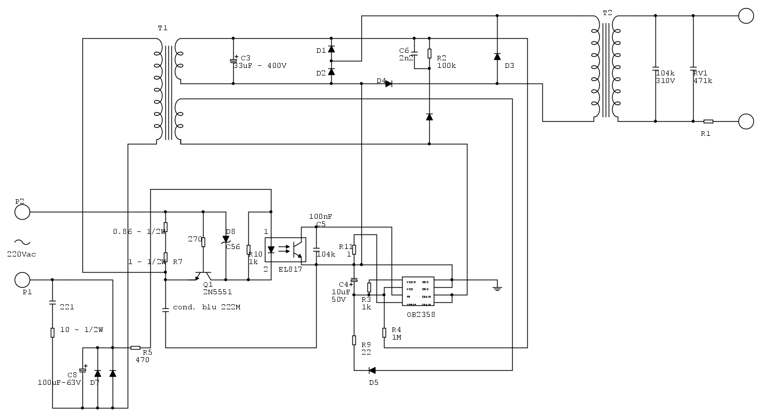

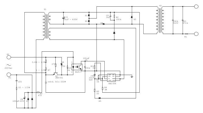

Messaggioda Foto Utenteauato » 21 ott 2020, 19:18
Trovato alcuni errori parecchio grossolani... modifico schema con quest'altro di seguito
