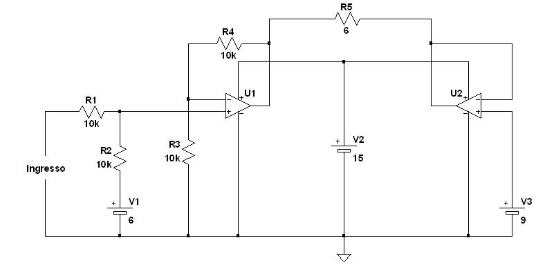

A occhio e croce funziona, ma va alimentato a tensione duale... Ne stavo studiando uno a tensione singola, ma necessita di una quindicina di volt per funzionare. Pubblico lo schema di principio, nel frattempo me lo studio meglio.
Foto Utentemaxmix69
172 1 2 5
Messaggi: 379
Iscritto il: 6 lug 2013, 20:18

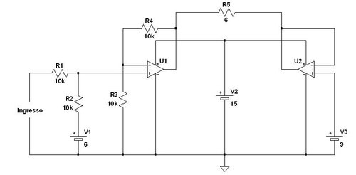

[26] Re: Traslatore di tensione
Messaggioda Foto Utentemaxmix69 » 27 ott 2020, 20:36
Ecco qui.
La resistenza R5 è lo strumento da far muovere.
Le tensioni V1 e V3 devono essere stabilizzate, magari ognuna con un TL431 e relativo trimmer di taratura (oppure resistenze di precisione). Si possono derivare dall'alimentazione principale, la quale non serve stabilizzata ma deve essere sufficientemente alta per permettere il necessario swing di uscita.
Verosimilmente utilizzando operazionali di potenza o amplificatori audio adatti ad essere alimentati a tensione singola si può ridurre la tensione di alimentazione, forse fino a circa 8V. Ovviamente vanno ridotte pure le tensioni di riferimento.
Se lo schema interessa lo sviluppo con componenti reali, diversamente basta così.

[27] Re: Traslatore di tensione
Messaggioda Foto UtenteIsidoroKZ » 27 ott 2020, 20:40
Idea complicata! Se si fa un ponte a singola alimentazione progettato bene (che vuol dire ampli che in uscita possano arrivare a 0V), basta un'alimentazione a 5V.
Non e` necessario che entrambi gli amplificatori lavorino in opposizione di fase, basta che uno stia con l'uscita a livello di ground e l'altro deve pilotare fino a 3V.
[28] Re: Traslatore di tensione
Messaggioda Foto Utentestefanopc » 27 ott 2020, 21:24
Infatti U2 è fisso a 9V.
Non è in opposizione di fase

[29] Re: Traslatore di tensione
Messaggioda Foto UtenteIsidoroKZ » 27 ott 2020, 21:33
Non serve portare uno dei due lati a 9V fissi. Li si mette entrambi a 0V e si alza solo il lato che serve. Alimentazione richiesta 5V!
