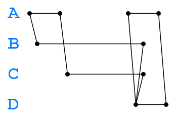

g.schgor ha scritto:Utilizzando solo relè ne bastano 3 (con doppio scambio) per risolvere il problema
Dal punto di vista strettamente logico si, e il numero minimo teorico di relé per gestire N stati sarebbe pari a \log_2(N)
Tuttavia in pratica in un circuito intrinsecamente asincrono, parallelo e concorrente come quelli a relé ci si trova subito di fronte a problemi di corse critiche (tempi di propagazione).
La soluzione PLC è perfetta in ambito software, dove vi è la caratteristica unica dell'esecuzione sequenziale discreta e deterministica dei vari rung all'interno del singolo ciclo di scansione, ma non è purtroppo trasportabile uno a uno in un circuito reale asincrono.
E d'altra parte un'architettura hardware o software sincrona (priva di problemi di concorrenza/propagazione e che può sfruttare appieno le tabelle di transizione più o meno precalcolate o cablate) non è invece realizzabile in modo pratico a relé.
In sostanza la compattezza e perfezione delle soluzioni indicate si scontra con la natura reale dei circuiti a relé, che pertanto richiedono un po' di elementi in più rispetto a quelli minimi teorici.
Nel caso del passo-passo ci sono da gestire quattro stati, due relé teorici per gli stati più uno di comando, che in pratica possono diventare tre più uno per gestire la fase di spegnimento senza problemi di propagazione.
In un attimo di follia mi è venuto in mente questo circuito asincrono a relé elettronici :mrgreen: :roll:
...e relativo diagramma di attivazione
