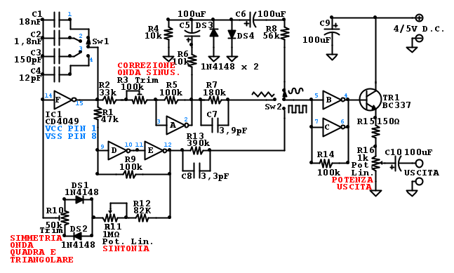

Mi pare che il circuito dello schema possa funzionare.
Secondo me non serve il potenziometro doppio per variare la frequenza.
Un potenziometro serve a variare l'ampiezza del segnale da limitare per generare la sinusoide.
Per facilitare la comprensione, metterei i pallini in corrispondenza dei collegamenti con incrocio.
Se lo schema interessa, si potrebbe completarlo identificando con una sigla tutti i componenti.

No so niente di quello che è stato detto da maxmix69. Il circuito è stato ricavato dal reverse di un progetto già costruito su basetta millefori e che funziona perfettamente e senza potenziometro doppio. Al limite potrebbe essere utile (non indispensabile) un potenziometro multigiri. Concordo con quanto detto da MarcoD. Cercherò di completare nel più breve tempo possibile.

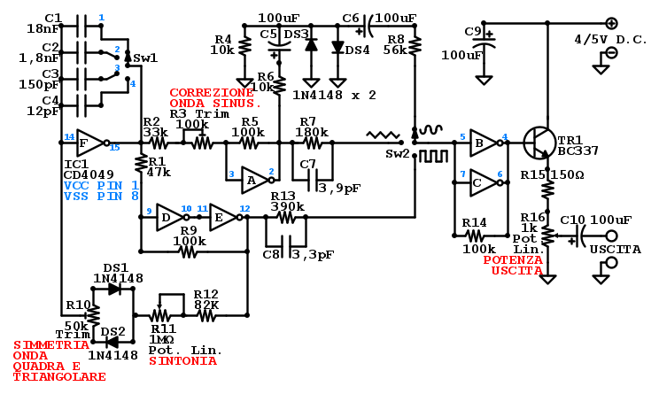

Salve, ecco lo schema completo.
Tensione di alimentazione = 4/5 volt
Assorbimento medio = 8-10 mA
Campo di freq. 1° portata = 20 Hz - 200 Hz
Campo di freq. 2° portata = 200 Hz - 2.000 Hz
Campo di freq. 3° portata = 2.000 Hz - 20.000 Hz
Campo di freq. 4° portata = 20.000 Hz -100.000 Hz
Impedenza d'uscita = 1.000 ohm circa
ampiezza max onda sinusoidale = 1,5 volt p.p.
ampiezza max onda quadra = 1,5 volt p.p.
ampiezza max onda triangolare = 1,5 volt p.p.
I commutatori possono anche essere sostituiti con dei Jumper

Messaggioda Foto Utenteabusivo » 15 dic 2020, 19:59
MarcoD ha scritto:Mi pare che il circuito dello schema possa funzionare....
Confermo!

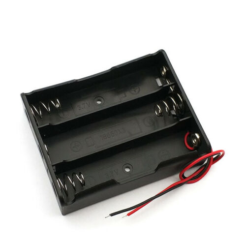

Ho dimenticato di precisare che il generatore viene alimentato con 3 batterie AA in serie contenute nel porta batterie sotto riportato. Hanno una durata notevole...
Holder 3 AA.jpg (22.13 KiB) Osservato 4233 volte

Non posso far altro che riconfermare ed aggiungo che il CD4049 dovrebbe essere la versione UB cioè Un Buffered.

Messaggioda Foto UtenteElidur » 15 dic 2020, 20:43
Foto Utenteabusivo, in questo momento il circuito monta un HBF4049AE ma quel circuito l'ho utilizzato anche come tester per provare tutti i cMos della stessa serie che ho in casa e funziona con tutti, anche con CD4049 senza suffisso o MC14049.
Foto UtenteElidur

Messaggioda Foto Utenteabusivo » 15 dic 2020, 20:49
Ne ho realizzato un circuito molto più semplificato ma senza la versione UB non funziona.
Va anche con un 4069 ma sempre UB.
Per questo ho usato il condizionale "dovrebbe"!

Abusivo, magari farò una domanda superflua ma il tuo schema prevede il transistor separatore di uscita?
Il circuito potrebbe funzionare anche senza il transistor finale ma dal momento che il segnale proviene da un'uscita ad alta impedenza, se non ci fosse il transistor si caricherebbe eccessivamente l'integrato.
