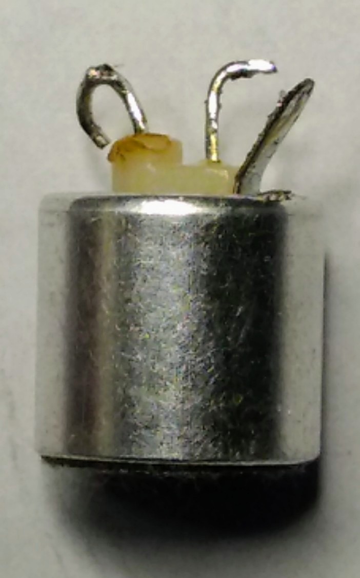

Del microfono ho già detto quel poco che so poiché non ha nessuna siglatura, stessa cosa per quello a 3 contatti che proverò in seguito ad impiegare; farò misure anche con l’ingresso cortocircuitato.

Se ti è possibile fai una foto al microfono.

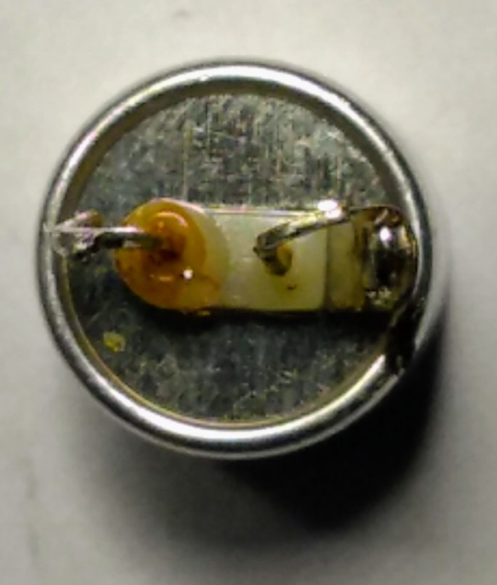

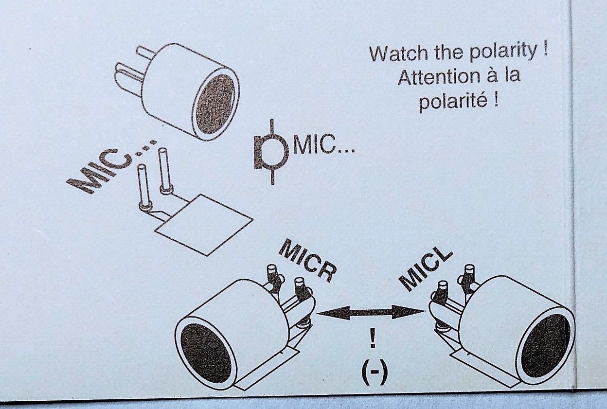

Allego immagini del microfono e di una sua indicazione di come usarlo, il contatto di centro unito alla carcassa.
