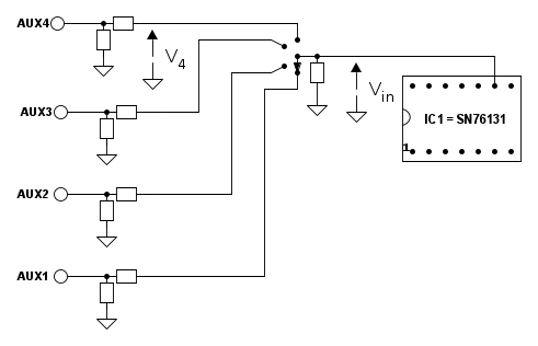

Elidur ha scritto:Permetti una precisazione Foto UtenteDarwinNE, ma questa continua da dove dovrebbe arrivare? Dal pin 9 dell'integrato SN76131?
Verifica quello e verifica anche le uscite dei circuiti che vi sono connessi tramite il commutatore.
Quando le due parti dei circuito sono scollegate dev'esserci esattamente la stessa tensione continua dalle due parti rispetto al riferimento. Altrimenti quando le colleghi insieme senti un botto.

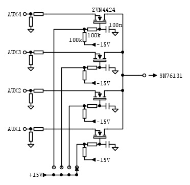

Messaggioda Foto UtenteBrunoValente » 7 feb 2021, 19:13
Se hai disponibile una tensione duale potresti anche provare a farlo così
Il mosfet ZVN4424 ha una resistenza ON di 4-5ohm e sopporta tensioni alte anche tra G e S (40V), quindi non avresti problemi a pilotarlo con tensioni di +15V e -15V

Grazie Foto UtenteDarwinNE, purtroppo non sono sicuro di avere capito completamente l’intervento.
Dovrei prima verificare se c’è una tensione continua tra l’ingresso (pin9) dell’integrato e riferimento? Se così fosse potrei misurare senza problemi ma l’altra prova che suggerisci non la capisco. Prova a rivedere lo schema postato in [11], è brutto da vedersi ma è fedele al numero di componenti e ai collegamenti.
Intendi dire che potrebbe esserci della continua anche se le resistenze non sono collegate al pin 9? E da dove potrebbe provenire una continua se le resistenze non sono collegate all’IC ma soltanto ai plug e al riferimento? Purtroppo ho dimenticato di scrivere il numero di pin dell’IC ma è l’unico pin del disegno che ha un collegamento con il commutatore. Eventualmente potrei scrivere i valori è pubblicare una versione migliorata dello schema.

Una tensione duale non sarebbe un problema ma non sono sicuro che sarà possibile riutilizzare il commutatore dato che canali da commutare sarebbero due. Forse potrebbe non essere indispensabile sostituirlo solo se i -15V fossero comuni per tutti i mosfet e per i due canali, mentre sarebbero da commutare soltanto i +15V, sempre che la mia ipotesi sia tecnicamente sensata.
Però vorrei porti un quesito: ma il circuito che hai schematizzato non è strutturalmente molto simile al circuito del CD4066 ma con tensione duale anziché singola? Vado a memoria perché non trovo più lo schema interno dell’integrato, quel che ricordo bene è soltanto la presenza di mosfet.

Messaggioda Foto UtenteDarwinNE » 7 feb 2021, 21:50
Fai la misura con un voltmetro DC di V4 e di Vin con il selettore su Aux1:
Puoi riportare qui i risultati, per favore?
Potrebbe essere interessante vedere anche le altre tensioni sugli altri ingressi.

Messaggioda Foto UtenteElidur » 7 feb 2021, 22:02
Ok DarvinNE, adesso è tutto chiaro. La cosa migliore a questo punto è rilevare tutte le tensioni con le varie commutazioni ma non dovrebbe esserci niente salvo per l'ingresso dell'integrato (ma ipotizzo perché per il momento non lo so) se poi ci fosse tensione con le commutazioni a vuoto significherebbe che c'è qualche collegamento errato, almeno stando allo schema...
