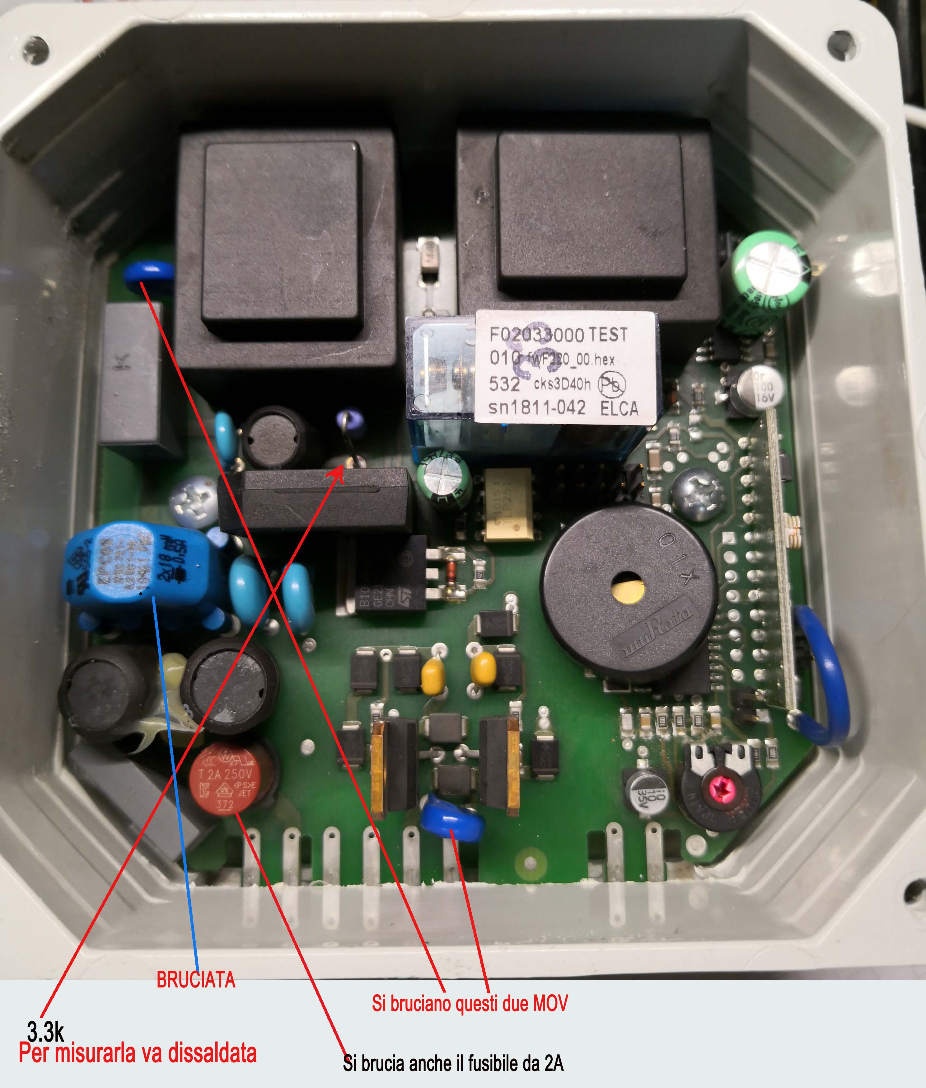

perfetto adesso quello che pensavo e divenuto certezza, grazie del consiglio di dove mettere la fase che di sicuro l'hanno messa a capocchio, "Allego foto della scheda".

[25] Re: Zenamic 331 come testarli
Messaggioda Foto UtenteBrunoValente » 21 apr 2021, 14:34
Non ha importanza dove sia il fusibile, a meno che i varistori non siano collegati tra gli ingressi della tensione di rete e terra, ma se così fosse i fusibili dovrebbero essere due.

[26] Re: Zenamic 331 come testarli
Messaggioda Foto Utenteelektronik » 21 apr 2021, 15:02
BrunoValente ha scritto:Non ha importanza dove sia il fusibile, a meno che i varistori non siano collegati tra gli ingressi della tensione di rete e terra, ma se così fosse i fusibili dovrebbero essere due.
ciao Bruno, grazie anche del tuo suggerimento, mi hanno appena confermato che la scheda me la daranno sabato quindi avendola sottomano andrò a fare tutte le verifiche del caso, per adesso ti ringrazio per l'aiuto, se la riparazione andrà a buon fine mi faro risentire in modo che se altri si trovassero davanti lo stesso problema potranno leggere la soluzione. Da quello che ricordo, perlomeno il primo MOV che nella foto si trova in basso, era saldato tra fase e neutro, l'altro non ricordo. :ok:

[27] Re: Zenamic 331 come testarli
Messaggioda Foto Utenteelektronik » 25 apr 2021, 9:53
Ieri mi hanno portato di nuovo la scheda, e questa volta e saltato solo un mov, quello che sta sulla linea che alimenta la ventola in più mi siè bruciato un mosfet e il fusibile, non so se potrebbe essere utile, il pettine che che si infila alla scheda non fa bene contatto ed e un po' sfiammato, potrebbe essere anche quella la causa di questo guasto? domani ordino il mosfet STB10NK60Z e poi riparo il tutto con la speranza che non si arrostisce di nuovo, non riesco proprio a capire cosa potrebbe portare la scheda a bruciarsi.

[28] Re: Zenamic 331 come testarli
Messaggioda Foto Utentestefanopc » 25 apr 2021, 10:25
Potrebbe essere la ventola o il cavo che va alla ventola danneggiato.
Anche i contatti che sfiammano non fanno bene ai mosfet.

[29] Re: Zenamic 331 come testarli
Messaggioda Foto Utenteelektronik » 25 apr 2021, 12:40
stefanopc ha scritto:Potrebbe essere la ventola o il cavo che va alla ventola danneggiato.
La ventola l'ho testata e va benissimo ma ha un condensatore a bordo, più tardi cerco di testarlo per vedere se e buono, anche se credo lo sia, se no la ventola darebbe problemi, non so se lo sfiammamento non fa si che l'avvolgimento non crei dei picchi di tensione e per questo si brucia anche il MOV

[30] Re: Zenamic 331 come testarli
Messaggioda Foto Utenteelektronik » 26 apr 2021, 21:10
Ho effettuato la riparazione mettendo un varistore a 275 volt più grande, sostituito il fusibile da due amper, ho testato gli altri componenti e questa volta ho trovato il MOSFET B10NK60Z in corto, non avendone uno in laboratorio ne ho inserito un altro con caratteristiche analoghe, ho dato tensione alla scheda, prima con una lampadina in serie e una volta appurata la sua efficienza l'ho alimentata direttamente con la tensione 230V e con la ventola accesa l'ho fatta funzionare per un ora, visto che non e saltato nulla deduco che la riparazione sia andata a buon fine, un caro saluto a tutti per l'aiuto che mi avete dato, Buona notte.
