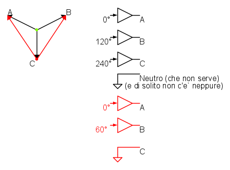

GioArca67 ha scritto:Perché sfasate di 60° e non di 120°?
Perché se fossero sfasate di 120° servirebbero tre amplificatori, uno per fase, mentre se si mette una fase collegata al riferimento degli ampli bastano due ampli e sfasamento di 60°. Domattina quando mi sveglio faccio un disegno.

Per me l'idea di Foto UtenteIsidoroKZ è la più veloce e semplice e meno costosa.
I toni a 400Hz non sono difficili da fare, anzi, poi con un filtro passabasso ne sfasa una copia (e toglie un po' di armoniche), amplifica con un classe D (stereo :roll: ) e usa una coppia di trasformatori per portare il tutto ai livelli necessari di tensione.
Oppure parte dal solito Arduino e fa due PWM a 400Hz sfasandole già in partenza. Tanto se vengono a 410Hz o a 390Hz non credo sia un guaio.

Messaggioda Foto UtenteIsidoroKZ » 11 mag 2021, 1:16
Avevo promesso la figura per spiegare i 60°, poi mi sono dimenticato. Eccola
Nel primo caso si usano tre amplificatori (spesso amplificatori digitali, vale a dire interruttori) per generare le tre tensioni di fase. Ognuno e` alimentato da un segnale sfasato di 120°. Se ogni amplificatore e` alimentato da una tensione duale, si ha anche il neutro, che pero` negli inverter non serve. Spesso gli amplificatori sono alimentati a singola tensione e quindi non c'e` il neutro e il centro stella e` a meta` della tensione di alimentazione (circa, se non si aggiunge una terza armonica per aumentare la dinamica).
I tre amplificatori devono generare un segnale di ampiezza picco picco pari al doppio del picco della tensione stellata.
Se pero` si guarda la figura, per generare tre tensioni simmetriche rispetto al centro stella, si puo` anche dire che una fase, per esempio la C, e` collegata al potenziale di riferimento, e con due amplificatori si generano le tensioni A e B rispetto alla tensione C che e` a zero volt. In questo caso i due segnali devono essere sfasati di 60° e gli amplificatori devono poter generare una tensione picco picco di valore pari al doppio del picco della concatenata.
