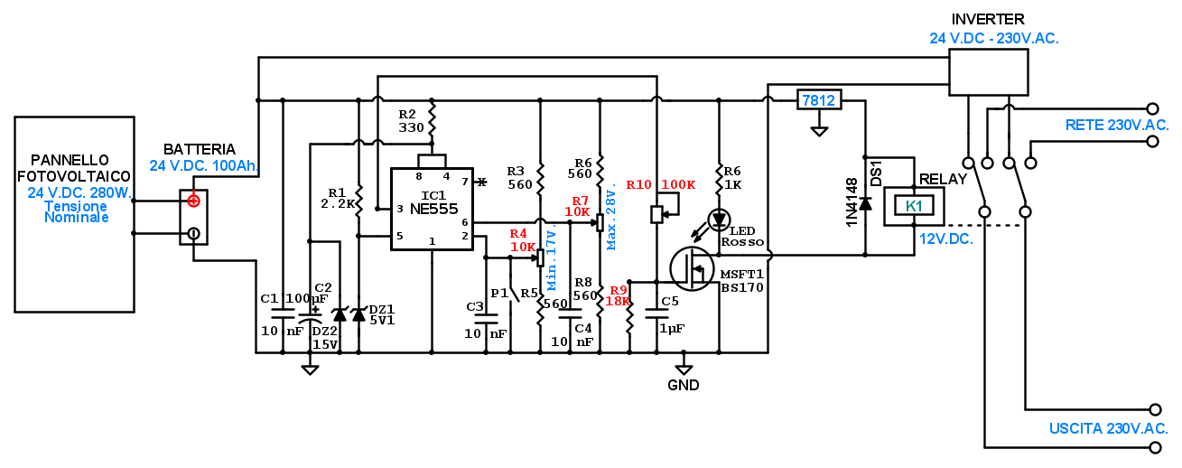

Gianniniivo, credevo che lo schema per un circuitino di commutazione a due soglie sarebbe stato facile da realizzare per molti dei partecipanti del forum e invece…
Per il tuo schema proverò a ragionarci su. Non avevo pensato ad un circuito con il 555 e oltretutto non sapevo dell’esistenza di quello schema su EY. Ho visto la data e lo hai realizzato mentre ero ancora in Inghilterra. Appena possibile aggiornerò la discussione.
Grazie a tutti per l'aiuto.
Elidur ha scritto:Gianniniivo, credevo che lo schema per un circuitino di commutazione a due soglie sarebbe stato facile da realizzare per molti dei partecipanti del forum e invece…
Il punto è che forse agli altri non va di farlo (a me non va per esempio). Poi non ho capito se la commutazione deve avvenire in bassa tensione o sulla 230.
Comunque se hai trovato un circuito ad opamp e il problema è l’alimentazione duale con un opamp aggiuntivo ti crei un riferimento virtuale e risolvi
https://swehacker.com/?p=403

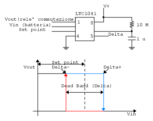

Ho due interpretazioni sulla mancanza di "progettazione" del circuito che richiedi da parte dei "partecipanti del forum".
a) nessuno vuole progettare la forca con cui ti vuoi impiccare
b) nessuno vuole reinventare l'acqua calda: quello che chiedi e' un controllore Bang-Bang
A te la scelta
Trovi un regolatore Bang-Bang in un unico integrato che funziona con una tensione di alimentazione da 2.8V a 16V e un assorbimento di 1.5 uW (microwatt).
Vedi LTC1041
https://www.analog.com/media/en/technic ... 1041fa.pdf

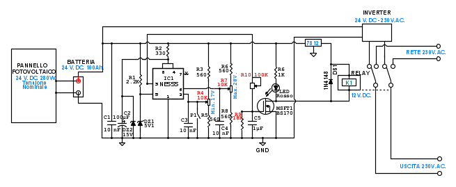

Buona sera, quanti interventi, grazie.
Vado subito al dunque.
Ivo ho cercato di utilizzare il tuo schema e ti ringrazio, sperando di non aver combinato pasticci. Ditemelo se ho sbagliato.
Nell’immediato non potrò provarlo e approfitto per fare un paio di domande su alcuni componenti.
Il mosfet è indispensabile? Che vantaggio produce nel circuito?
Il valore dei componenti di polarizzazione del mosfet, compreso il trimmer R10, sono tassativi?
Il pulsante P1?
Ho previsto un relè da 12V.DC. per avere certezza di uno scatto rapido perché un relè da 24 V potrebbe ricevere un’alimentazione insufficiente.
Ho rinumerato anche i componenti.
Le tensioni che appaiono di fianco ai trimmer R4 e R7 sono ipotetiche perché sarebbe da verificare se mentre il pannello fotovoltaico carica la batteria sarà in grado di arrivare ad erogare una tensione di 28V. Oltre al consumo residuo della batteria prossima alla carica completa, sarà da valutare anche il consumo passivo introdotto dal regolatore e dall’inverter a vuoto. L’inverter a vuoto consuma una correte di 0,5A.
Per il momento è tutto, allego lo schema.

> Elidur: dovresti mettere almeno i due condensatori sul regolatore a 12V per evitare la possibile autooscillazione (due normali ceramici fra i 100n ed i 330n vanno piu che bene, saldati il piu vicino possibile al regolatore, o perfino sui suoi terminali se e' montato volante su un dissipatore, cosa che presumo dato che anche se alimenta solo il rele', deve "eliminare" 12V, con ovvia dissipazione in calore), inoltre nello schema vedo il pannello collegato direttamente alla batteria, spero che nella realta' ci sia un regolatore di carica li in mezzo, altrimenti fai presto a friggerla (letteralmente, dal pannello a 12V 150W nominali che ho installato io, ad esempio, in pieno sole escono piu di 18V
EDIT: oppure se nelle prove scaldasse troppo potresti sostituirlo con una di quelle schedine DC-DC converter da pochi Euro che ormai vendono dappertutto, tipo queste o simili https://www.ebay.it/itm/303877262910
