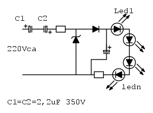

Be in questo caso quello che bisogna fare è mettere subito l'alimentatore nel bidone prima che prenda fuoco lui e la casa.

non credo che ci sia questo rischio, e se i condensatori si logorano ,la lampada si spegna, ma al limite interviene il magnetotermico e difficile che prende fuoco la casa, comunque dal punto di vista teorico(e pratico) il circuito è funzionale:
che le lampade poi durino poco ,è un altro paio di maniche

Di solito ci si sprecava quel minimo in più e ci si metteva almeno un poliestere da spendere poco.
E già era una porcheria.
Evidentemente deve durare qualche mese e poi guastarsi lui o i led e quindi finire in discarica.

Esatto questo circuito è perfetto per certe politiche commerciali: il cliente sceglie una lampada e la fa provare, la lampada si accende quindi funziona,paga e la portata casa, e se dopo 2 settimane di funzionamento regolare , all'improvviso non funziona più, pazienza se ne va a prendere un'altra
