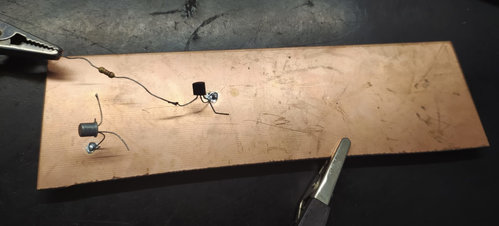

Messaggioda Foto Utentegvee » 3 giu 2021, 10:57
Io ho fatto la prova con un 2N2222A ed un 2N3904.
Foto Utentegvee
1.475 5 7
Messaggi: 526
Iscritto il: 11 feb 2018, 20:34
[26] Re: Quiz, esercizio, esperimento transistor
Messaggioda Foto UtenteMarcoD » 3 giu 2021, 11:04
Bene. Quali risultati?
Foto UtenteMarcoD
12,2k 5 9 13
Messaggi: 6696
[27] Re: Quiz, esercizio, esperimento transistor
Messaggioda Foto Utentegvee » 3 giu 2021, 11:09
In entrambi i casi ho misurato una tensione V_\text{u} \approx -0.35\,\text{V}.
Foto Utentegvee
1.475 5 7
Messaggi: 526

Messaggioda Foto UtenteMarcoD » 3 giu 2021, 11:16
Bene !
E la tensione di zener Vbe quanto vale ?
e la tensione di alimentazione nominale 12 V ?
Foto UtenteMarcoD
12,2k 5 9 13
Messaggi: 6696
[29] Re: Quiz, esercizio, esperimento transistor
Messaggioda Foto Utentegvee » 3 giu 2021, 11:24
\begin{aligned}
V_\text{bc} &= 0.25\,\text{V}\\
V_\text{dd} & = 12\,\text{V}
\end{aligned}
Qui i transistori montati su basetta ramata seguendo il consiglio di Foto UtentePietroBaima:

Messaggioda Foto Utentegvee » 3 giu 2021, 11:42
gvee ha scritto:\begin{aligned}
V_\text{be} &= 0.25\,\text{V}\\
\end{aligned}
Errore di distrazione, quella misurata prima è V_\text{bc}.
V_\text{be} \approx  -9.75\,\text{V}
