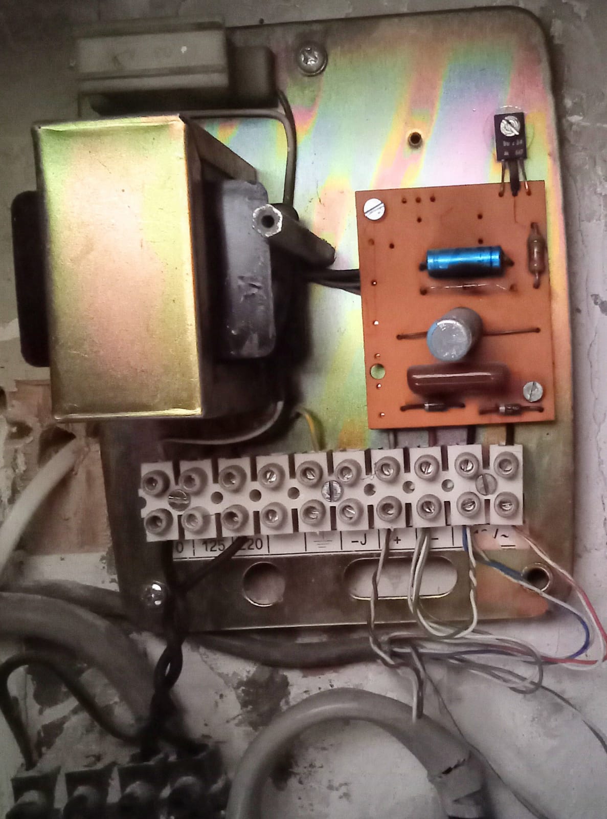

Messaggioda Foto Utenteantonyb » 6 lug 2021, 11:06
Perdonatemi non ricordavo per gli allegati.
Ecco la foto
Come faccio a sapere quanta corrente tira fuori?
Vedo che ha pure la dc ma credo è complicato modificare tutto...

antonyb ha scritto:Come faccio a sapere quanta corrente tira fuori?
I diodi in quel contenitore solitamente sono da 1 A, l'elettrolitico è minuscolo così come il trasformatore, direi 100-200 mA, forse.

Messaggioda Foto Utenteantonyb » 7 lug 2021, 9:21
Quindi che si fa? Ci mettiamo un alimentatore ac dc e un relè?
Non ho altre idee...

Messaggioda Foto UtenteMarcoD » 7 lug 2021, 10:00
I fili attorcigliati bianco-rosa e bianco-celeste vanno solo alla elettroporta?
se si si può provare a metterci in serie un ponte integrato di diodi raddrizzatori.
Se non vanno solo alla elettroporta non saprei.
Il transsitor fa parte di un alimentatore stabilizzato per il citofono?
Gli altri fili dove vanno ?
non puoi tracciare uno schema elettrico o almeno numerare identificando i morsetti della moresettiera e rilevando tutte le tensioni presenti?
Ogni elettroserratura o prodotto in genere dovrebbe avere un foglietto di istruzioni di come cablarlo e quali sono i requisti elettrici. Si alimenta a 12 e/o 24 V ? C'è una selezione della tensione di alimwentazione?
Forse la cosa migliore e mettere un nuovo alimentatore 220/12 o 24 V seguito da ponte di diodi,
forse li vendono già confezionati con montaggio si guida DIN e morsetti.
dove metterlo come spazio fisico sta a te.
Per me è divertente seguire il problema, ma tu cerchi di risparmiare l'intervento di un elettricista fidantoti di consigli a distanza, ma non è sicuro.

Messaggioda Foto Utenteedgar » 7 lug 2021, 12:03
MarcoD ha scritto:forse li vendono già confezionati con montaggio si guida DIN e morsetti
Si trovano comunemente. Considerando che dovrà essere operativo 24/24, comprare un prodotto specifico è sicuramente la soluzione migliore.

Messaggioda Foto Utenteantonyb » 7 lug 2021, 15:25
Finalmente il fabbro ha la serratura, ho trovato anche il manuale, il mio modello dalla sagoma dovrebbe essere o il 268 o 278.
Ha molte funzioni e molti fili, a me serve solo l'apertura da pulsante.
https://www.opera-italy.com/doc/manuale ... _prima.pdf
Ho un'altra scatola dove escono i 2 fili che vanno alla vecchia elettroserratura.
Dal manuale a me sembra che gli serve l'alimentazione continua, non so se occorre per le altre funzioni ma nel mio caso non serve.
Io credo che è meglio mettere un alimentatore con un relè visto che l'alimentatore che ho è scarso.

Messaggioda Foto Utenteclaudiocedrone » 7 lug 2021, 22:10
Per andare sul sicuro penso convenga sì mettere un alimentatore dedicato magari switching se il posizionamento garantisce adeguata dissipazione termica.
