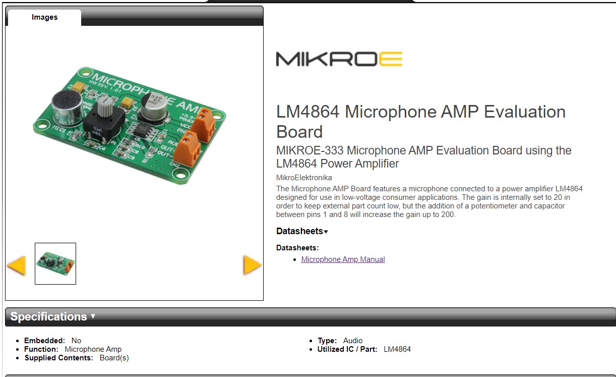

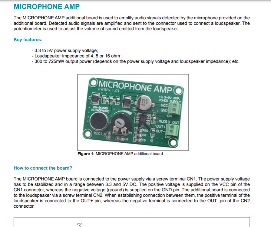

Pensi che per il progetto sia sufficiente la schediana che pensavo di usare con uscita a 725 mW (ipotesi più economica e compatta)

Per sapere se la tua schedina va bene o meno, dovrei sapere quale chip monta come amplificatore (se riesci a postare le sigle o un'immagile dove si leggano), perche' il cosiddetto datasheet della mikroe mi lascia abbastanza perplesso ... sullo schema il chip ad 8 pin e' connesso come se fosse un'ibrido con uscita a ponte, ma viene indicato con la sigla MCP6284, il che e' quantomeno strano, dato che MCP6284 e' un quadruplo operazionale rail-to-rail in case a 14 pin
Una volta verificato quello si puo vedere, se ha una semplice uscita con riferimento a massa (che pero' da quello schema NON risulta) dovrebbe bastare un diodo all'uscita, un RC per ricavarci la tensione media, ed un partitore per applicarla all'ingresso dell'operazionale presente sul convertitore DC-DC, se invece come sembra dallo schema e' un mini-ponte, bisogna trovare un'altra soluzione.
Comunque trattandosi dell'ingresso di un'operazionale non dovrebbe servire alcun amplificatore di potenza elevata, pero' sono pur sempre delle prove da fare con in mano i componenti.
Al massimo, al posto di quella schedina microfono si usa un altro modello, oppure si fa un piccolo preamplificatore con un LM358 su millefori, o anche solo con un transistor o due, soluzioni ce ne sono tante

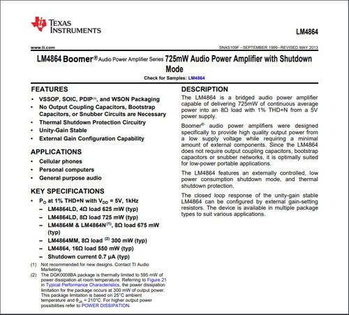

Etemenanki ha scritto:il che e' quantomeno strano, dato che MCP6284 e' un quadruplo operazionale rail-to-rail in case a 14 pin
No infatti è sbagliato, lui monta un LM4864, sai dirmi se così andiamo bene?
Una volta verificato quello .... e' un mini-ponte, bisogna trovare un'altra soluzione.
Alla luce delle nuove sicurezze sappiamo se la soluzione che proponevi possa funzionare? Con l LM4864 ci siamo semplificati la vita?
