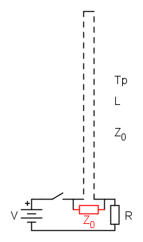

L'idea base e` che se si misura l'impedenza a una estremita` di una linea di trasmissione, si vede l'impedenza Z_0 tutto il tempo che il segnale impiega ad arrivare fino in fondo alla linea e a tornare indietro portando le notizie di che cosa c'e` collegato in fondo alla linea.

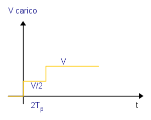

Pertanto, quando si chiude l'interruttore, il circuito si comporta come se al posto della linea ci fosse una resistenza di valore Z_0
Se ci si "dimentica" della linea e si guarda solo la resistenza rossa, sul carico arriva immediatamente tensione (qualche nanosecondo), e la tensione iniziale sul carico vale V_R=V\frac{R}{R+Z_0} e questa tensione rimane per un tempo pari a 2T_p, ad esempio due secondi. Trascorso questo tempo, dal fondo della linea torna indietro l'informazione di che cosa c'e` al fondo della linea e le cose si complicano, bisogna vedere i diagrammi del messaggio [5] (Foto Utenteelfo =D> =D> ) e del messaggio [9], in cui cominciano le riflessioni varie. Da notare che in questi due messaggi la sorgente di tensione ha una resistenza in serie, mentre nel problema iniziale non c'era, ma non cambia il tipo di soluzione.
Se R=Z_0, la linea e` adattata alla sorgente, quindi inizialmente la tensione sul carico e` pari a V/2 e quando torna indietro la prima riflessione (dopo 2s), non si hanno altre ri-riflessioni e il sistema va a regime con una tensione sul carico pari a V

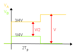

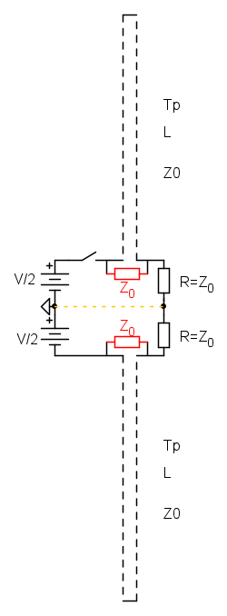

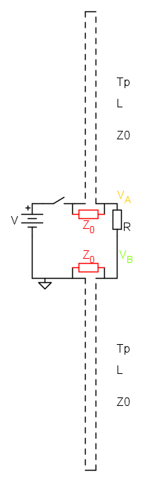

La versione con due linee di trasmissione e` essenzialemente la stessa:
se le due linee hanno la stessa lunghezza, per i primi due secondi (o per un intervallo pari a 2T_p) si ha un partitore di tensione con tre resistenze, la tensione arriva "immediatamente" sul carico e ha valore
V_R=V\frac{R}{R+Z_0+Z_0}
dopo un tempo di propagazione andata ritorno, si hanno i casini delle riflessioni. Se R=2Z_0 e le due linee sono della stessa lunghezza, allora la tensione e` come prima: inizia con un valore pari a meta` della tensione V e dopo un tempo 2T_p, due secondi, la tensione sulla resistenza va a V.
Da notare che anche con due linee il ritardo iniziale e` nullo e quello per andare a regime, nel caso di linee uguali adattate, e` sempre 2T_p.
Il fatto che l'interruttore sia su un lato solo non ha alcun effetto: non e` che la linea di sotto sia gia` "carica" o altre amenita` del genere :D Quello che cambia sul carico e` la tensione di modo comune che in questo caso rimane sempre pari a V/2 (se il riferimento e` messo dove indicato nello schema). Le tensioni ai capi del carico, in caso di linee uguali e carico adattato R=2Z_0 e` nella figura seguente, dove in rosso e` indicata la tensione differenziale ai capi del carico.
Nel caso delle linee aperte il comportamento per l'intervallo iniziale di 2T_p e` lo stesso delle linee cortocircuitate: finche' non torna il segnale riflesso, il circuito non "sa" se la linea e` aperta, in corto o in una qualche altra condizione. Quando torna la riflessione, se le linee sono adattate, la tensione sul carico cade a zero e rimane a quel valore.

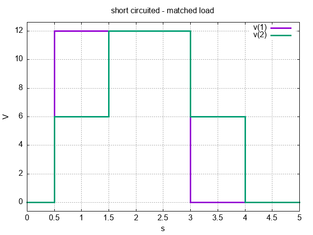

Ho convertito il circuito in SPICE per Ng-Spice:

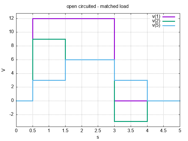

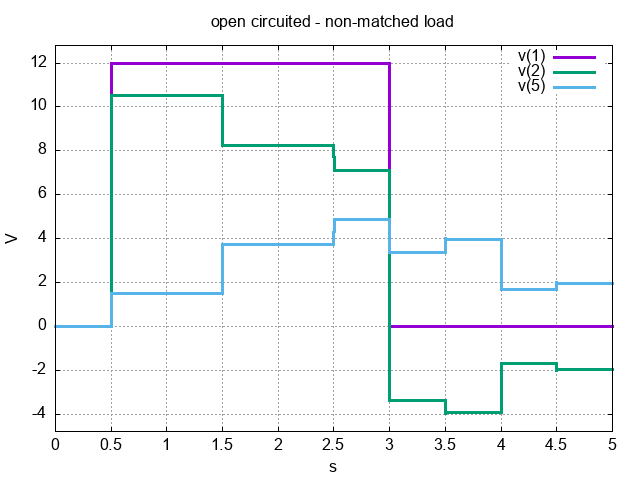

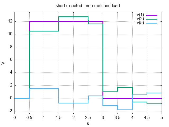

Ho utilizzato il modello della linea di trasmissione senza perdita presente in Ng-Spice. Queste sono le simulazione quando si ha alla fine della line un corto circuito e un circuito aperto e il carico è adattato oppure no. Per rendere più chiaro il fenomeno ho simulato la chiusura dell'interruttore nel tempo 0.5 s della durata di 2.5 s, le linee di trasmissione hanno una impedenza caratteristica di 50 Ω con un tempo di ritardo 1/2 s.

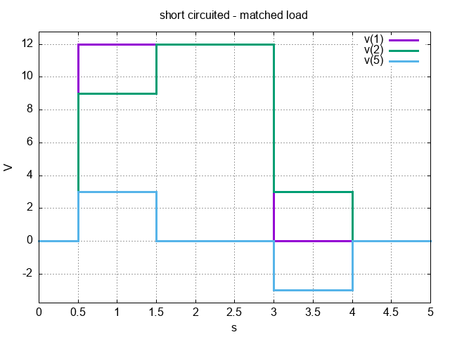

Questo è il secondo circuito con le due line di trasmissione convertito per SPICE:

Queste sono le simulazioni negli stessi casi di prima:
Da notare che nel caso di non carico adattato la tensione su dei nodi può essere maggiore della tensione di alimentazione.

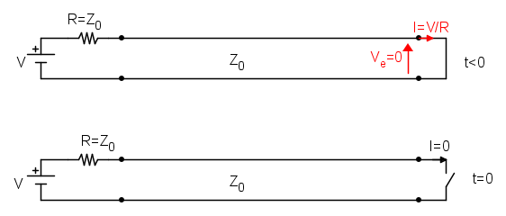

dadduni ha scritto:La mia ipotesi è che dopo qualche ns il carico veda V/2 e poi vada a 0V. E' corretto?
La risposta corretta e` quella di Foto UtenteMarcoD. La ragione e`questa: nei problemi originali la linea era vista solo da una estremita`, al fondo non cambiava nulla. Quando quardi (=misuri, ecciti, ci metti una qualche grandezza elettrica) una linea da una estremita` vedi subito la sua impedenza caratteristica Z_0, bisogna aspettare le notizie dalla periferia dell'impero (dalla fine della linea) per avere qualche cambiamento sull'ingresso. Tempo di ritardo due periodi di propagazione.
Invece nel caso che proponi, hai un cambiamento alla fine della linea, e questo cambiamento richiede un tempo di propagazione per essere osservato dall'altro lato. Quando apri l'interruttore il carico continua ad essere alimentato a V/2, poi Tp secondi dopo che hai aperto l'interruttore, il carico si spegne (se e` adattato, altrimenti ci sono riflessioni che vanno avanti-indietro).
Stavo pensando a come far vedere questo effetto nel circuito, ma c'e` un punto critico (pero` corretto) che secondo me incasina la comprensione. Comunque ci provo, se non si capisce fai finta che non abbia scritto nulla.
Cominciamo con la situazione stazionaria, in cui l'interruttore e` chiuso da tanto tempo. Tensioni e correnti lungo la linea sono nella figura qui sotto: siamo in condizioni stazionarie, corrente continua lungo la linea e niente tensione fra i conduttori.
All'istante t=0 apri l'interruttore e la corrente sul carico e` nulla.

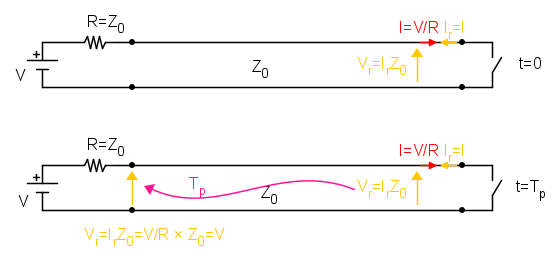

Quando apri l'interruttore generi una variazione di corrente nella linea, vicino all'interruttore.
Il punto critico e`questo: la variazione di corrente causata dall'apertura dell'interruttore potresti anche vederla come un gradino di corrente che va in direzione opposta e che cancella la corrente che stava scorrendo nel cavo, corrente gialla qui sotto
In una linea una variazione di corrente che si propaga e` associata a una variazione di tensione di ampiezza variazione di corrente per impedenza caratteristica. Alla fine del cavo si forma un gradino di tensione, di valore I_rZ_0 dove I_r e` la corrente riflessa, di ampiezza uguale alla corrente che andava verso destra dato che deve cancellare completamente la corrente iniziale.
Da notare che il valore del gradino di tensione che parte dall'interruttore e torna indietro dipende dal rapporto fra Z_0 e la resistenza di carico. Se le due impedenze sono uguali, caso di adattamento di impedenza, la tensione che torna ha la stessa ampiezza della tensione della sorgente, ma puo` anche essere maggiore.
Questo gradino di tensione si propaga fino all'inizio della linea, impiegando un tempo T_p: quando arriva all'ingresso, il carico si trova da un lato la batteria di tensione V e dall'altro lato la stessa tensione V che arriva dalla linea. La tensione ai capi del carico e` nulla, non circola corrente nel carico non c'e` corrente dalla linea in quanto la corrente riflessa I_r si annulla con la corrente che c'era prima... e il carico si spegne senza generare altre riflessioni avanti-indietro.

Lo si puo` vedere bene se si sdoppia il generatore e il carico
Il punto fra le due R di carico, per simmetria del circuito e` allo stesso potenziale del nodo fra le due mezze batterie, nodo che si puo` definire ground. Se i due nodi sono allo stesso potenziale si possono connettere insieme e ne risultano due circuiti indipedento con una sola linea ciascuno, che sappiamo come si comportano.
Se noti di disegni del messaggio [22] generatore e carico sono fuori centro rispetto alla simmetria del disegno. Questo perche' avevo preparato le figure con due mezzi generatori e mezzi carichi, poi avevo deciso che non volevo complicare la risposta e ho tolto un generatore e un carico senza pero` rifare il disegno.
