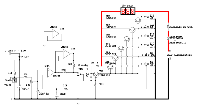

Il mio circuito ha un selettore che commuta delle resistenze che determinano in sinergia con il potenziometro R6 l’erogazione massima di corrente ad una tensione prestabilita. Se si commuta il selettore sui 20V, e si collega un alimentatore regolato per 20V, è possibile far assorbire linearmente al carico una corrente che va da 0 a 20A. Se riduci la tensione dell’alimentatore a 10V senza toccare il selettore, la corrente massima si dimezzerà e sarà regolabile più o meno da 0 a 10A e così via per tutte le tensioni commutabili. I valori di tensione prestabiliti mediante il commutatore (che ho dimenticato di nominare) sono state calcolate per avere sempre la possibilità di garantire un’escursione di corrente da 0 a 20A a quelle tensioni, eccezion fatta per la tensione di 80V dove la corrente è stata limitata da 0 a 10A.
Il pilota è un signor Darlington da 150V di VCE. E un hFE di 5000 non è facile da migliorare ma non impossibile.

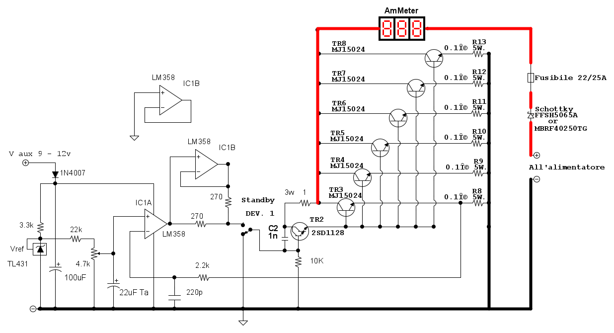

Ecco una prima versione modificata.
Avrei voluto fare qualche prova su basetta bread board ma oggi non sono troppo in forma.
Come operazionale potresti utilizzare il Lm358 con buffer (ho disegnato entrambe le possibilita di connessione dell'amplificatore B connesso come buffer o inutilizzato ) se occorre molta corrente in uscita o senza.
Altrimenti si potrebbe usare per prova il Ca3140 che pero non ha la stessa corrente di uscita e potrebbe non arrivare a 20A.
Allo stesso modo il valore della resistenza base di 270 Ohm è da verificare se va bene ed eventualmente si puo abbassare fino a 100 ohm anche con un solo operazionale.
E' giusto una versione sperimentale (da provare) per capire se la cosa ti puo essere congeniale.
Per cominciare l'amplificatore B potresti lasciarlo inutilizzato e collegarlo come disegnato in alto.

Il buffer non serve, la corrente che serve in base al darlington è minima, quindi IC1B andrebbe tolto.
Comunque fatto in quel modo mi pare che oscilli, serve compensarlo.
Per la compensazione toglierei il condensatore da 220pF che mi pare sia deleterio ai fini della stabilità e ne aggiungerei uno da qualche decina di nF tra uscita e ingresso invertente di IC1A.
Inoltre porterei a 0.33ohm il valore dei resistori in serie agli emettitori dei finali, così la caduta con 20A salirebbe a circa 1.1V contro gli attuali 0.37V che mi sembrano pochi per una regolazione decente e ridurrei il valore della R da 22k a 5.8k per alimentare il potenziometro a circa 1.1V

Anche io volevo suggerirti di aumentare le resistenze di emettitore ma solo dopo i primi risultati positivi.
Almeno si potrebbero raddoppiare, potresti mettere due da 0.1 Ohm in serie nel caso non avessi quelle da 0.33.
Il buffer doppio se non serve è meglio .
Eventualmente il secondo amplificatore si può utilizzare per disaccoppiare la tensione di riferimento o per implementare qualche altra funzione di controllo del carico.
Ad esempio accendere una ventola quando il dissipatore si scalda oltre una certa temperatura.
Altrimenti sempre oltre una certa temperatura accendere un led e limitare la corrente prima che i finali vadano arrosto.
Basterebbe una ntc e pochi altri componenti.
