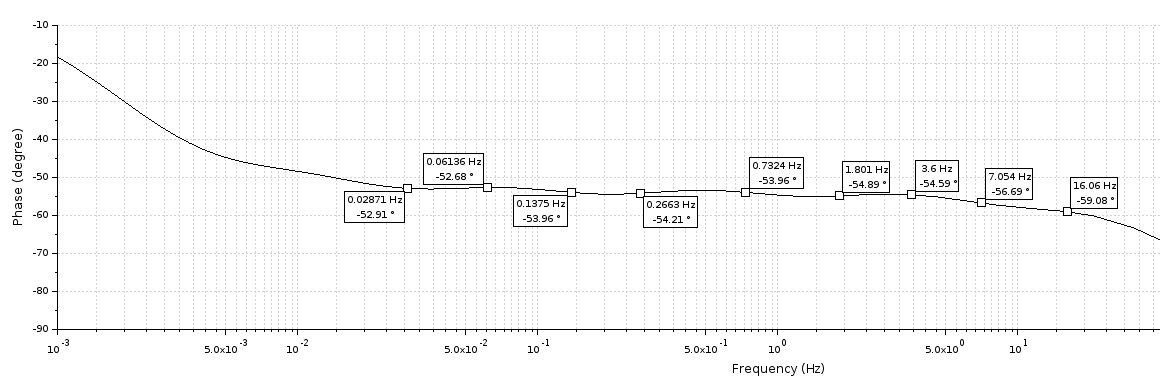

Se può interessarti, uno dei primi articoli che sottolineò l'importanza di queste reti elettriche è
Kenneth S. Cole and Robert H. Cole, "Dispersion and Absorption in Dielectrics I. Alternating Current Characteristics", The Journal of Chemical Physics, vol. 9, pp. 341-351, April 1941.
Non approfondisce lo studio della rete, ma sottolinea la sua importanza nello studio dei dielettrici, considerandolo come un bipolo connesso in altre reti equivalenti.
Fra le altre cose, si mette in evidenzia la differenza fra i circuiti equivalenti ottenuti secondo la teoria di Debye e i risultati sperimentali, quest'ultimi riproducibili proprio mediante l'utilizzo di questo particolare bipolo.
Stai studiando la rete in quanto tale o come parte di un argomento più ampio?

Messaggioda Foto UtenteEdmondDantes » 17 apr 2022, 22:25
E' un bipolo fisicamente irrealizzabile. Non potrai mai ottenere una fase costante, ma solo una CPZ con un ripple di fase sovrapposto.
Argomento vastissimo, anzi un sottoargomento vastissimo.

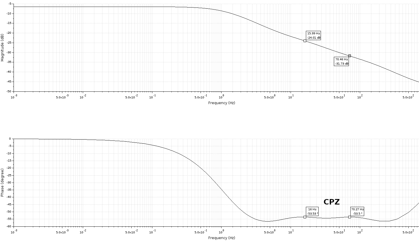

Messaggioda Foto UtenteEdmondDantes » 18 apr 2022, 17:10
Con una approssimazione "festiva" del sesto ordine e una CPZ in [15, 70] Hz il tuo esempio fornisce questo risultato:
Il mio è molto vicino a quello ottenuto da Foto Utenteg.schgor in [9].
In corrispondenza della pulsazione di 100 rad/s (16 Hz):
Angolo: -53,53°
Modulo: -24,01 dB (0,063 ohm).
Nota OT:
Sulle unità di misura da assegnare ai parametri di quella "Z" si potrebbe scrivere un tema :mrgreen:
I risultati variano al variare del metodo e dell'ordine di approssimazione impiegati.
Si possono riscontrare differenze anche di parecchi gradi e decibel, pertanto qualsiasi lavoro serio deve essere realizzato con gli strumenti professionali già presenti nei vari programmi di calcolo scientifico.
MATLAB® ne ha diversi; studiali e scegli quello più idoneo alle tue esigenze. O_/
