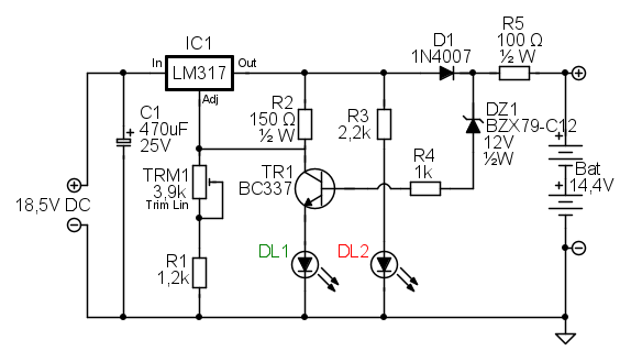

Grazie Ivo per l'integrato, domani lo provo. Ho trovato uno schema di NE ma riguarda un piccolo alimentatore con L200 e un operazionale denominato LS141 (sconosciuto) e proverò a seguire il suggerimento di Isidoro, che ringrazio.
Oggi ho realizzato lo schema allegato (un po' anche per provare il suggerimento di Stefano) ma non sono riuscito a farlo funzionare come desideravo. Forse perché l'accensione di LED1 mediante TR1 non equivale a collegare al riferimento il pin ADJ di IC1, provocando lo spegnimento temporaneo del 317. In realtà, quando in uscita ci sono 14,4V, si verifica soltanto l'accensione del LED1 ma non l'interruzione della tensione di uscita che in ogni caso non va oltre i 14,5V. Infatti il LED2 non si spegne perché risulta alimentato.

Grazie Foto Utenteclaudiocedrone, avrei fatto anch'io la prova con il uA741 o col TL081. Non avrei avuto scelta.
Domani provo. :ok:

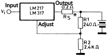

Oggi ho realizzato lo schema allegato (un po' anche per provare il suggerimento di Stefano) ma...
In effetti lo schema è abbastanza diverso da quello che ti consigliavo.
Se hai tempo prova quello in allegato.
Si trova sul manuale del Lm317.
https://www.google.it/url?sa=t&source=w ... gljjQIEUFE
Manca il diodo di uscita che potresti mettere schottky così perdi solo 0.2V
Il trimmer di regolazione andrebbe bene da 4.7k al posto di R2.
Alla pagina 20 del manuale di National trovi la figura che ti ho allegato e una mini formula per calcolare la corrente di uscita.
La spiegazione completa è a pagina 8.
La tensione di ingresso andrebbe almeno 19- 20V
Per quanto semplice funziona.
Se poi hai poco spazio questo ha pochi componenti.

In effetti lo schema è abbastanza diverso da quello che ti consigliavo...
Si è diverso però avvisa con un led il raggiungimento del fine carica.

Se ti interessa si può mettere un led che si spegne quando la batteria è carica.
Occorre anche un transistor e qualche resistenza naturalmente.

Messaggioda Foto UtenteElidur » 29 dic 2022, 13:27
Si che m'interessa. Infatti era quello che avevo cercato di fare. Ho visto che nel Vano carica batteria non ci sta niente quindi tanto vale abbondare in un contenitore aggiuntivo e intermedio tra alimentatore e vano carica batteria.
