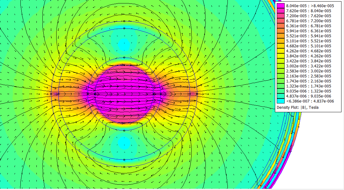

Messaggioda Foto Utentedavidde » 21 gen 2023, 11:36
Ciao a tutti,
ci provo ma non avendo mai simulato una cosa del genere non so cosa ne verrà fuori. Controllate bene che poi aggiustiamo il tiro :-)!!

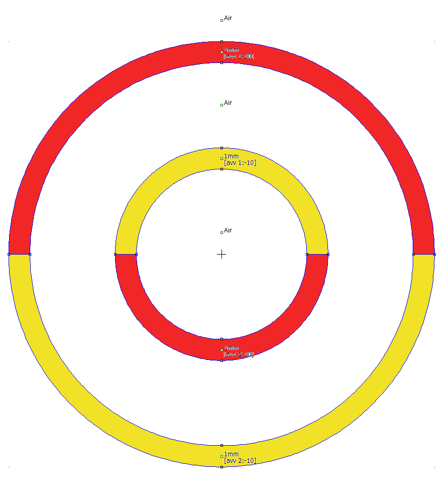

Il toroide avvolto in aria è stato costruito secondo lo schema sotto. In rosso il primo avvolgimento mentre in giallo il secondo. Entrambi sono composti da 10 spire ciascuno avvolte nello stesso verso nelle quali scorre una corrente discorde di 1A.
Tralascio volutamente tanti dati geometrici ed elettrici perché bisognerebbe prima che capissimo se a livello macroscopico i risultati sono in linea con le aspettative. Se per valutare ciò vi serve altro ditemelo che lo aggiungo:

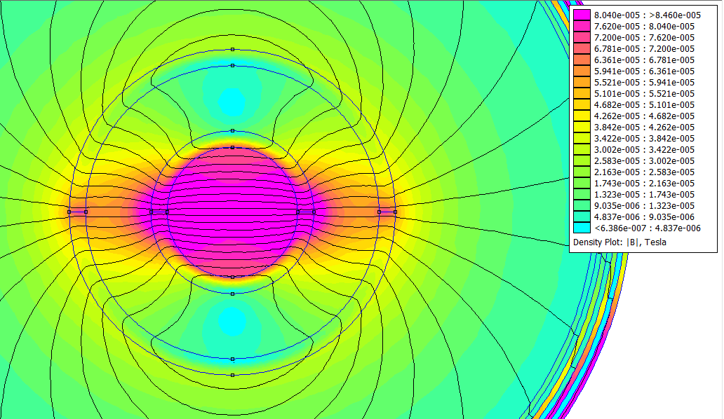

Questo il risultato:
Per risalire al valore di induttanza ho visto che fanno calcolare al simulatore l'energia totale del campo magnetico e poi essendo la corrente conosciuta utilizzano la formula:
Energia\:campo\:magnetico= \frac{L*I^{2}}{2}
Che ne dite? Procediamo o ho sbagliato tutto :lol: ...

[25] Re: Calcolo valore induttanza toroidale atipica
Messaggioda Foto UtenteIsidoroKZ » 21 gen 2023, 11:52
Credo che i versi della corrente non siano corretti. Se il colore indica corrente entrante o corrente uscente, credo che i due mezzi avvolgimenti interni debbano avere i colori scambiati.
A parte questo dettaglio, direi che l'impostazione vada benissimo, bisognerà poi aggiungere un nucleo magnetico.

Messaggioda Foto UtenteBrunoValente » 21 gen 2023, 14:25
IsidoroKZ ha scritto:...credo che i due mezzi avvolgimenti interni debbano avere i colori scambiati.
Ciao David, grazie per il tuo impegno :-).
Concordo con IsidoroKZ, infatti mi aspetterei un campo quasi nullo al centro.

[29] Re: Calcolo valore induttanza toroidale atipica
Messaggioda Foto Utentedavidde » 21 gen 2023, 15:29
Prego Bruno figurati.... così sto più attento e magari imparo qualcosina anch'io :-) ...

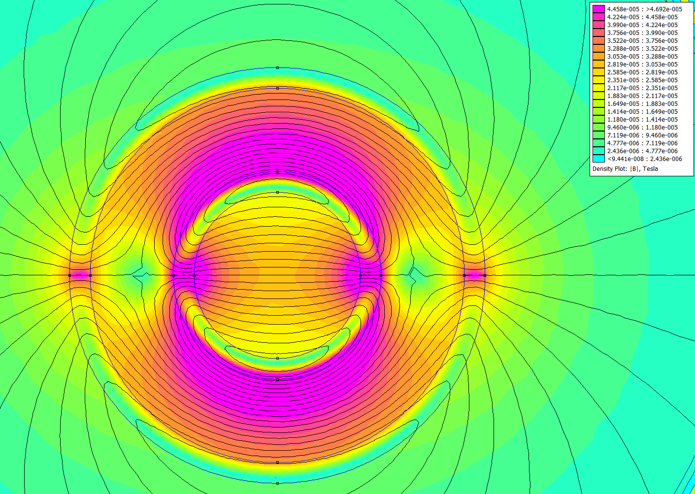

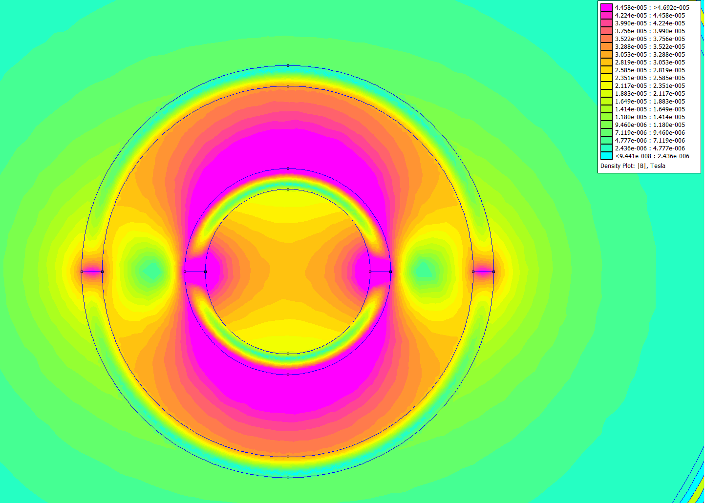

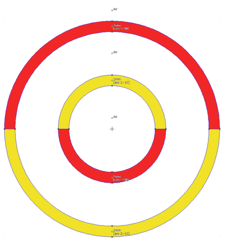

Non ho capito se intendete così:
Verso corrente
Simulazione
Simulazione senza linee flusso

[30] Re: Calcolo valore induttanza toroidale atipica
Messaggioda Foto UtenteBrunoValente » 21 gen 2023, 16:10
:ok:
Ho solo un dubbio: sei sicuro sia la simulazione di un avvolgimento toroidale e non sia invece solo la simulazione di strati di corrente cilindrici? cioè senza le due parti frontale e posteriore del toroide?
Il sospetto mi è venuto perché, a sensazione, mi sarei aspettato una intensità minore del campo nella zona centrale ma potrei sbagliarmi.
