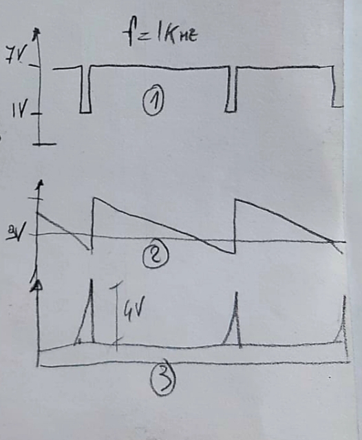

Messaggioda Foto Utentestefanopc » 26 gen 2023, 20:12
Se può essere utile al ragionamento ho fatto uno appunto molto approssimativo con le forme d'onda salienti prese da un oscilloscopio terribile (una via di mezzo tra un multimetro e un oscilloscopio lcd).
1) è il collettore di T2
2) è la base di T1
3) è il collettore di T1
In effetti sembra che T1 sia in regione lineare mentre T2 sembra più verso la saturazione.
Nel caso occorra posso fare anche di meglio :mrgreen:

[28] Re: Un oscillatore minimalista a transistor
Messaggioda Foto UtenteEtemenanki » 26 gen 2023, 22:26
stefanopc ha scritto:... un oscilloscopio terribile ...
No, dai, se riesce perfino a disegnare a mano libera su un foglio, non e' poi cosi terribile :-P
(scusa, non ho resistito :mrgreen: )
