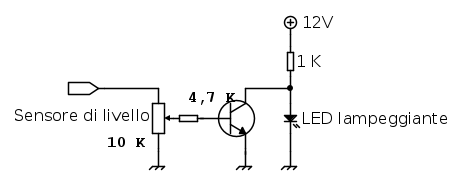

[22] Re: Spia Riserva Carburante
Messaggioda Foto UtenteElidur » 9 mar 2023, 13:46
Max2433BO ha scritto:Forse, sostituendo le due resistenze con un semplice potenziometro da 10\; k\Omega \; si può evitare anche di dimensionare R1
O_/ Max
Ciao Max.
Ma cosa fa il sensore di livello? Oppure, come faccio a provare il circuito dal "banco" senza dover armeggiare sul veicolo?
Foto UtenteElidur
1.515 2 6 9
Messaggi: 1126
[23] Re: Spia Riserva Carburante
Messaggioda Foto Utentealev » 9 mar 2023, 13:56
Su un'auto come la Dyane, il sensore di livello è costituito da un galleggiante a cui è attaccato un potenziometro a filo, quindi dovrebbe esserci in uscita una tensione variabile tra 0,qualcosa e 12 V, anzi la tensione max è quella della batteria, quindi almeno 13,2 V
Foto Utentealev
5.995 2 9 12
Messaggi: 6284
Località: Altrove

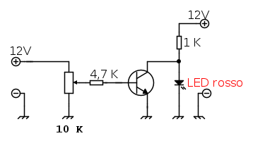

[24] Re: Spia Riserva Carburante
Messaggioda Foto UtenteElidur » 9 mar 2023, 14:01
Ah ok.
Quindi per provarlo basta collegare un alimentatore al potenziometro?
Foto UtenteElidur
1.515 2 6 9
Messaggi: 1126
[25] Re: Spia Riserva Carburante
Messaggioda Foto UtenteBrunoValente » 9 mar 2023, 14:15
Elidur ha scritto:Ah ok.
Povero transistor!! :(
39,6k 7 11 13
Messaggi: 7796

[27] Re: Spia Riserva Carburante
Messaggioda Foto Utenteedgar » 9 mar 2023, 15:22
Elidur ha scritto:Quindi per provarlo basta collegare un alimentatore al potenziometro?
L'alimentatore ok ma a scanso di fritti misti meglio una cosa del genere
Foto Utenteedgar
10,0k 4 5 8
Messaggi: 5230
[28] Re: Spia Riserva Carburante
Messaggioda Foto UtenteElidur » 9 mar 2023, 15:27
Grazie Edgar, così non è a rischio la base ma per quello con l'operazionale ritengo non dovrebbero esserci problemi.
Foto UtenteElidur
1.515 2 6 9
Messaggi: 1126
[29] Re: Spia Riserva Carburante
Messaggioda Foto UtenteElidur » 9 mar 2023, 16:52
Per provarlo ho fatto come segue ma funziona male:
Il led si accende solo se il potenziometro è a zero ma come lo si gira di un niente il led si spegne. Ho provato anche a portare a 1k il potenziometro ma il risultato è sempre lo stesso.
Forse dovrei ridurre la tensione prima del potenziometro per emulare la sonda ma non so quali valori di tensione siano necessari. Non credo che i valori siano uguali per tutti i veicoli.
Foto UtenteElidur
1.515 2 6 9
Messaggi: 1126
[30] Re: Spia Riserva Carburante
Messaggioda Foto Utentealev » 9 mar 2023, 17:09
Il potenziometro da 10K dovrebbe simulare il resistore a filo sul galleggiante, io proverei a metterne uno da pochi ohm, 10 ad esempio
Eventualmente, se la corrente di base fosse troppo elevata, aumentare quella da 4,7K a 10K
Foto Utentealev
5.995 2 9 12
Messaggi: 6284
