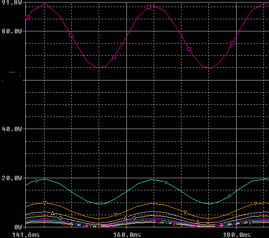

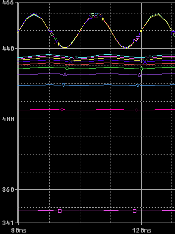

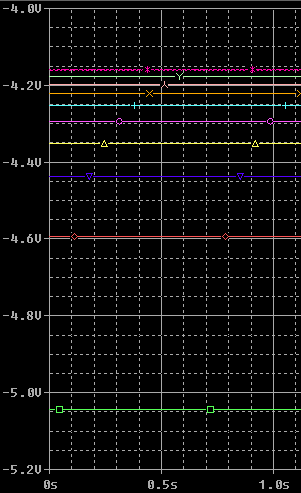

Ho provato a simulare il circuito, con un disturbo di tensione di 10Vac, carico resistivo di 250/5000ohm sweppato su una scala di 10 punti, mi trovo una forte riduzione di ondulazione in uscita, il grafico qua sotto ne mostra le curve, le prime in alto sono l'alimentazione, quelle sotto le varie onde risultanti con il carico, quelle piu in basso sono ovviamente con la resistenza di valore inferiore.
Qua le tensioni tra source e drain.
ed infine le potenze dissipate sul mosfet, si vede chiaramente con carico eccessivo si va a sovraccaricare il mosfet.
se ti interessa come cambia la dissipazione sul mosfet, cambiando R3, posso provare una simulazione, magari riesco ad avere un risultato.

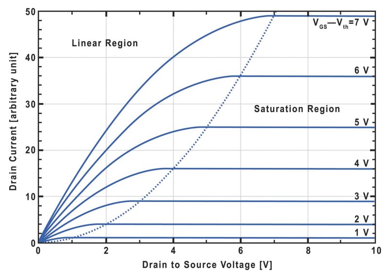

A quanto ho capito, il MOS ha tre zone di lavoro:
Zona pentodo o transistor in cui la Vds è maggiore di qualche volt e la corrente Id o Is dipende quasi soltanto dalla Vgs. La caratteristica principale è la transconduttanza mS = mA/V
Zona "triodo" per Vds attorno a qualche volt, in cui si comporta come una resistenza variabile in funzione della Vgs, tale caratteristica è utilizzata per la stabilizzazione dell'uscita degli oscillatori RC.
Zona di saturazione in cui la Vds è prossima a qualche decimo di volt, e il MOS ed è approssimabile a un interruttore chiuso.
Dimenticavo quarta zona o limite della zona pentodo: zona OFF in cui è un circuito aperto.

MarcoD ha scritto:Zona di saturazione in cui la Vds è prossima a qualche decimo di volt, e il MOS ed è approssimabile a un interruttore chiuso.
Nei mosfet, a differenza dei transistor bipolari, è considerata zona di saturazione quella a corrente costante dove la curva caratteristica diventa quasi orizzontale, cioè dove è la corrente a saturare e si raggiunge quando VDS è maggiore di VGS-VT, VT è la tensione tra G e S dove inizia la conduzione.

Mi riferivo più al post [23]; capisco il concetto di fondo, però non è propriamente vero.
La saturazione è quella zona del MOS in cui la sua corrente non dipende dalla tensione tra drain e source, ma solo dalla Vgs. Si verifica quando V_{ds} > V_{gs} -V_T, e in questo caso la corrente si modula solamente variando la Vgs, ma non è vero che la saturazione "inchioda" il MOS: non è un comportamento indesiderato che limita le prestazioni.
In altri ambiti invece "saturazione" è usato come accezione negativa per indicare qualcosa che fa uscire dalla linearità, ma nel caso dei MOS è una regione di funzionamento in cui si fanno un sacco di cose, dagli amplificatori ai carichi controllati.
lelerelele ha scritto:Pù è alta, significa che ho piu tensione Vgs, vado a condurre maggiormente, significa che vado verso la saturazione a qualche milliohm, e così avrei un maggiore consumo ed filtraggio migliore?
No, la Vgs è decisa unicamente dalla corrente in virtù della retroazione su R3. Il circuito si autoregola, non posso avere simultaneamente tensione fissa e corrente fissa; d'altronde il circuito emula un RL.
lelerelele ha scritto:Quindi afffermi che questo circuito non deve lavorare in regime di linearità,("non saturazione")?
Stiamo facendo confusione coi termini.
"Lineare" o "triodo" indica la regione in cui il MOS è acceso e V_{ds} < V_{gs} -V_T.
"Saturazione" invece è quando V_{ds} > V_{gs} -V_T.
Lavorare in saturazione significa che, mantenendo fissa la corrente, posso permettermi di oscillare lungo l'asse x (cioè variare la Vds, che in questo caso significa variare la Vin) senza avere variazioni sulla corrente di uscita, come un circuito RL dovrebbe fare. Se lavoro in lineare, invece, variando la Vds vario anche la corrente, e quindi modifico la resistenza equivalente vista dal drain.
Essere in saturazione NON significa che il MOS è inchiodato con una resistenza di canale bassa.
