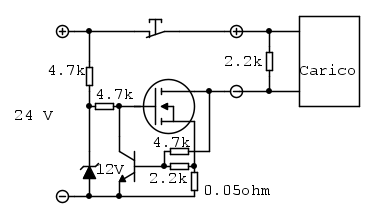

Il circuito proposto da Marco è un limitatore di corrente. In pratica se la corrente resta sotto la soglia prefissata l'alimentazione lavora in tensione costante, mentre quando si arriva alla corrente di soglia la corrente non va oltre. In pratica si lavora a corrente costante, per cui Q1 continua a dissipare tutta la potenza data da Imax* (Valim-Vload).
E' questo quello che volete?

Io ho capito che lui vorrebbe un sistema che sganci quando la corrente supera un certo valore.
Poi lui provvede al riarmo manuale.

Messaggioda Foto Utentedjnz » 29 mag 2023, 19:49
MarcoD ha scritto:IRF820:
Imax continuativa 2,5 A; Vgs max 20 V,
forse ne servirebbero 4 in parallelo.
No, quelli non vanno bene, ne servirebbero un centinaio ;-)
Spannometricamente in modalità on/off si sceglie un mosfet in grado di reggere almeno dieci volte la corrente che dovrà gestire. Serve un MOS (o parallelo equivalente) con poche decine di mΩ di R_{DS(ON)}. Ad esempio l' IRF3205 (8 mΩ, 110 A, 55 V) andrebbe benissimo, col gate alimentato da un partitore 1,5k e 2,7k.

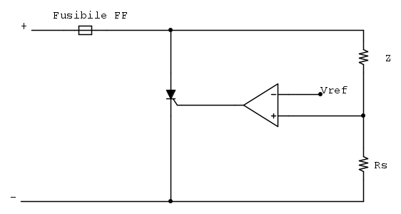

Messaggioda Foto UtenteThEnGi » 30 mag 2023, 17:36
Usare una crowbar in un modo "artistico" :mrgreen:
è una linea di principio, così evitiamo i transistor di potenza .
Bisognare vedere se è sufficentemente veloce, sicuramente non è retriggerabile :mrgreen:

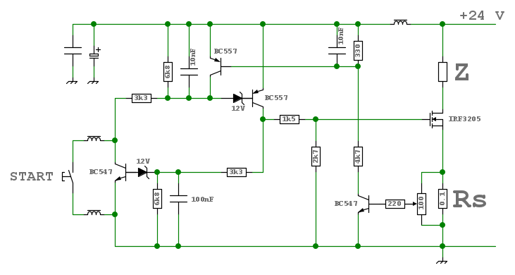

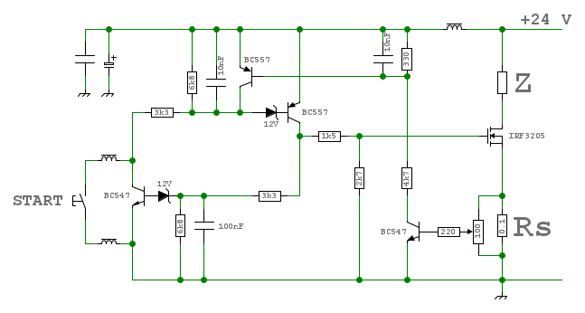

Messaggioda Foto UtenteBrunoValente » 30 mag 2023, 20:54
Propongo di provare questo che dovrebbe intervenire velocemente intorno a 12A interrompendo l'alimentazione, per ripristinarlo occorre premere il pulsante.
Ovviamente non ha la pretesa di somigliare nemmeno lontanamente al componente di Foto Utenteboiler ma potrebbe essere sufficientemente efficace.
Il funzionamento mi pare sia ovvio, non credo necessiti di spiegazioni.
Il resistore da 1k in parallelo al carico l'ho messo per evitare che in certe condizioni possa intervenire, ripristinarsi e poi intervenire di nuovo oscillando.
Credo questa cosa possa succedere se, dopo essere intervenuto, il carico smettesse di presentare bassa resistenza, cosa che si potrebbe verificare in certe condizioni, se ad esempio l'assorbimento eccessivo fosse causato da un'auto-oscillazione dei circuiti del trasmettitore.
Con la presenza del resistore da 1k in parallelo al carico continuerebbe a scorrere una piccola corrente sufficiente a mantenere il circuito spento anche se la resistenza del carico diventasse infinita.
