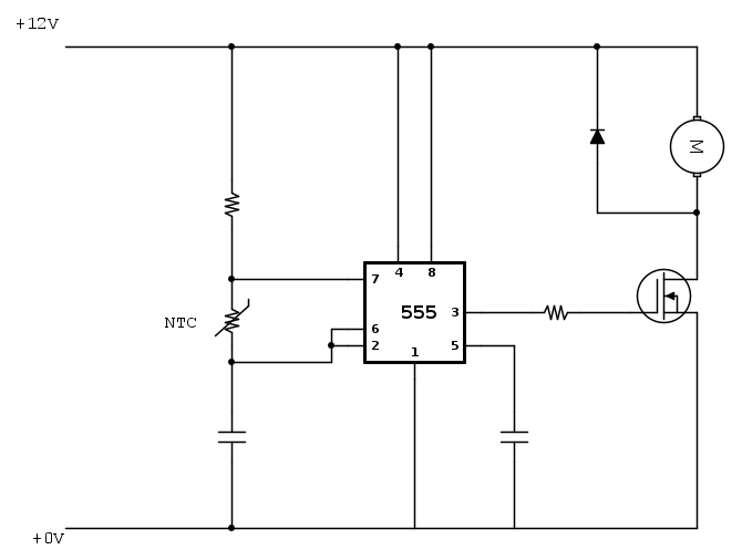

Messaggioda Foto UtenteThEnGi » 24 mar 2024, 8:59
Foto Utentejumpi, Potresti essere più preciso su i requisiti del progetto:
Tensione di alimentazione (13.7V non sono 12V, soprattutto in lineare senza feedback)
Specifiche ventola (è a 3 pin ?)
Grafico RPM/Temperatura o %alimentazione/temperatura (0%@20° 50%@50° 100%@100°)
In base a questi parametri potrebbe andare bene anche un circuito tipo questo:
Lavorando in commutazione le perdite sul transistor sono molto più contenute, ma se sono veramente 30mA e non 200/250 come una ventola da PC direi che si può anche rimanere in lineare
con un NE556 otterresti anche una frequenza fissa di pilotaggio, ma mia proposta è estremamente cruda ma con un BOM ridicolo :ok:
Non escluderei anche un ATiny, li puoi fare tutte le curve che vuoi anche a zig zag :mrgreen:

[24] Re: Regolatore ventole
Messaggioda Foto Utentejumpi » 24 mar 2024, 10:59
Devo fare una precisazione e una correzione: le mie ventole sono a due pin (almeno quelle utilizzate fino ad ora ma ne ho anche a 3 pin). La tensione di alimentazione in ingresso al circuito di regolazione è fissa a 13,7V. La temperatura al momento non sono in grado di rilevarla e la corrente di targa delle ventole è 300mA e non 30mA. Chiedo scusa per l'errore di battitura. :oops:

[25] Re: Regolatore ventole
Messaggioda Foto UtenteThEnGi » 24 mar 2024, 11:03
jumpi ha scritto:La temperatura al momento non sono in grado di rilevarla e la corrente di targa delle ventole è 300mA e non 30mA.
Lavorare in switching ha senso, non indispensabile ma ti risparmi il transistor rovente
più la ventola gira piano più il transistor scalda, la sua dissipazione è W = Vce * Iventola
Comunque che curva di risposta ti serve ? Anche indicativa
0%@X°
50%@Y°
100@Z°
Spenta sotto X accesa sopra
ecc...
Foto UtenteThEnGi
2.230 3 6 9
Messaggi: 2228

[29] Re: Regolatore ventole
Messaggioda Foto UtenteThEnGi » 25 mar 2024, 18:33
Certo, Link DS NE555
Come puoi vedere a pagina 8 in configurazione astabile i tempi sono determinati da Ra e Rb (e C)
se sostituisci Rb con una NTC cosa succede ai tempi al variare della temperatura?
è un circuito con moltre criticità tra cui la variazione di Th legata alla NTC e la variazione della frequenza di lavoro anch'essa legata alla NTC, difficoltà a scendere sotto un certo DT (min 50%) o a salire oltre un certo DT.
Con C = 0.1 uF R1 100k e una NTC da 100k@25° ottieni
@25° 66% DT 4.8khz
@50° 80% DT 9khz
@80° 90 % DT 12kz
giocando con i valori puoi ottenere dei compromessi intermedi
se l'obbiettivo è una bom minima (escudendo i uC), è una soluzione. si potrebbe escludere anche il condensatore sul pin 5 e la resistenza di gate a fare gli estremisti :mrgreen:
Io preferirei quella con astabile + monostabile (2*Ne555 o 1 * Ne556)
Se ti serve che sotto i 30° la ventola sia spenta non va bene.
Per l'esigenza dell'alimentatore io farei 2 soglie. sotto i 30° off, tra 30 e 50 al 50% e sopra al massimo, con un po' di isteresi in mezzo
