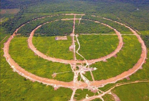

lillo ha scritto:ricordo, ma molto vagamente, che la connessione HVDC con Corsica e Sardegna, prevede il ritorno attraverso il mare
Ciao Foto Utentelillo,
ricordi bene!
se ne era parlato anche qui; diversi elettrodotti sottomarini in corrente continua, in Italia, impiegano il mare come "conduttore" per il ritorno della corrente, per mezzo di elettrodi marini o costieri:
- il collegamento Sardegna - Corsica - Italia (200 kV - 1500 A), nel normale esercizio, lavora in monopolare con ritorno marino, con elettrodi a Punta Tramontana (anodo), La Torraccia (catodo) e in Corsica (bidirezionale).
- il collegamento Italia-Grecia (400 kV - 1250 A), nel normale esercizio, lavora in monopolare con ritorno marino, con catodo in Italia e anodo in Grecia (al confine con Albania).
- Il collegamento Italia - Montenegro (500 kV - 1200 A), nel normale esercizio, lavora in monopolare marino, con anodo in Montenegro e catodo in Italia.
- Il collegamento Italia - Sardegna SAPEI (+/- 500 kV - 1000 A), così come i futuri collegamenti Sardegna-Sicilia- Campania (+/- 500 kV - 1000 A) e Abruzzo / Marche, lavora normalmente in modalità bipolare ma, in caso di manutenzione o guasti, può lavorare continuativamente con ritorno marino.
L'acqua marina ha una bassa resistività (circa 0.2 Ωm nel mar Mediterraneo), quindi gli elettrodi marini risultano una soluzione decisamente preferibile rispetto ad un cavo isolato di ritorno metallico.
Anche lontano dal mare, all'esterno, si utilizza il terreno come conduttore di ritorno di impianti HVDC, tramite (maestosi) elettrodi terrestri. Ad esempio, il collegamento HVDC Rio Madeira in Brasile, con +/-600 kV e circa 3500 A di corrente nel funzionamento monopolare:

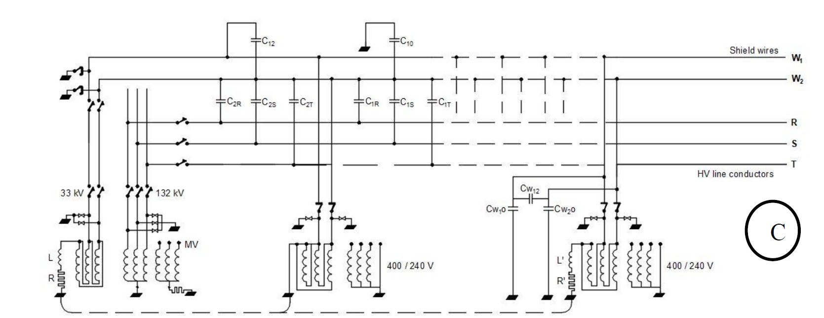

Per la distribuzione, oltre al già citato sistema monofase SWER, vale la pena ricordare il sistema trifase a due conduttori, con il terreno a svolgere il ruolo di terzo conduttore di fase, introdotto dal prof. Iliceto ed ampiamente utilizzato per l'elettrificazione rurale tramite funi di guardia in paesi in via di sviluppo:
https://www.ajol.info/index.php/tjs/art ... 552/205170

@fpalone scusami ma non capisco l'immagine che hai postato per il collegamento HVDC Rio Madeira. Mi vuoi dire che quello in foto e' un gigantesco elettrodo terrestre?

fpalone ha scritto:Per la distribuzione, oltre al già citato sistema monofase SWER, vale la pena ricordare il sistema trifase a due conduttori, con il terreno a svolgere il ruolo di terzo conduttore di fase...
Mi diceva un amico che aveva montato impianti industriali in nord Corea, che la` il trifase era distribuito con due conduttori piu` terra, ma questo dava problemi notevoli alle macchine specie in caso di temporali.
