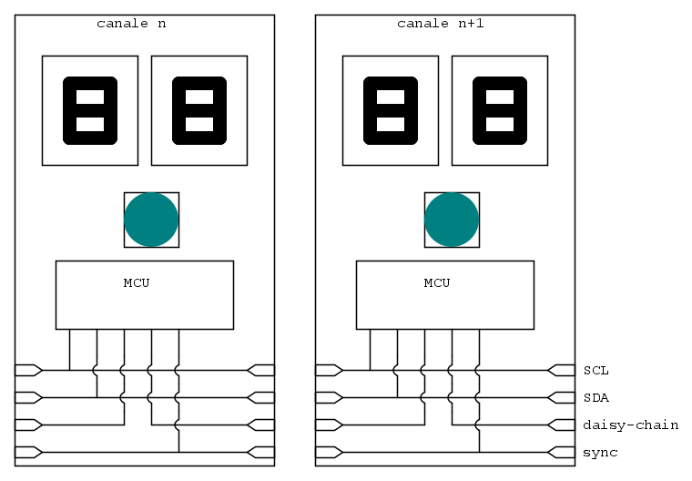

Messaggioda Foto Utenteboiler » 14 lug 2024, 1:21
Capisco bene che stai facendo un lavoro per una terza persona?
In tal caso è importante che il lavoro sia fatto con tutti i crismi, altrimenti sarà sempre colpa tua!
E quindi il clone di arduino cinese non ci azzecca. Un arduino originale è piuttosto dalle parti dai 20 euro.
Ma in realtà non ci serve! Visto che comunque fai un PCB puoi montare l'Atmega328 direttamente sul PCB. Se poi vuoi metterci il bootloader di arduino puoi farlo.
L'Atmega328-PU, comprato da rivenditore serio e affidabile costa 2.63$
2 pezzi di un display a 7 segmenti verde (buona visibilità) con corrente nominale per segmento di 10 mA (non eccede le capacità dell'Atmega) costano in totale 2.48$
16 resistori da 270 ohm ti costano 0.17 $
Un tasto con una vita di 250'000 operazioni costa 1 $
7 condensatori ceramici da 1uF e dielettrico X7R (non ci facciamo mancare nulla!) per il bypass dell'alimentazione costano 0.78 $
Un PCB doppia faccia da 40x100 mm (abbondantissimo!) costa, fabbricato e spedito in Italia entro 5 giorni, 2.59 $ (PCBWay)
Somma: 9.65 $ = 8.85 EUR
E abbiamo comprato solo roba originale e sicura. Arrivi anche sicuramente all'importo oltre il quale DigiKey spedisce gratuitamente.
Ti resta da aggiungere l'IVA, il tuo lavoro e la meccanica (scatola, eccetera).
Ci sarebbero un paio di altri accorgimenti: se non ho sbagliato i calcoli, dopo aver collegato display e tasto alla MCU, ci restano 5 GPIO a disposizione. Io li userei così:
Aggiungendo piazzole ad ambo i lati dei PCB che hanno la stessa funzione, diventa facile distribuire segnali (puoi fare la stessa cosa anche per l'alimentazione!).
Portandoti a spasso un bus I2C, se in futuro dovesse essere necessario far comunicare i canali tra loro, puoi farlo (non ho disegnato i pull-ups, ma chiaramente servono). La linea che ho chiamato daisy-chain permete di indicizzare automaticamente i moduli. Sync è ovviamente utile per distribuire un clock o un altro segnale di sincronia.
Come dici? Probabilmente non serviranno mai? D'accordo, ma prevederli costa esattamente 0 euro. :mrgreen:
