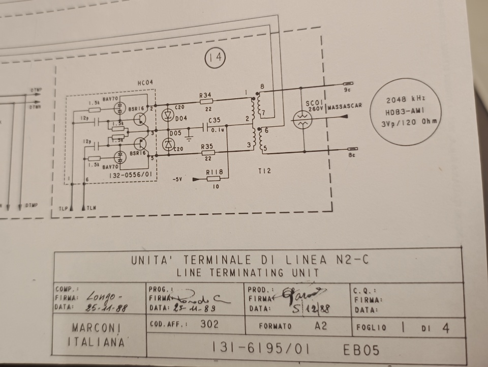

SediciAmpere ha scritto:Credo di sì: l'impedenza caratteristica del cavo LAN è di 100-110 Ω , perciò il trasformatore 1:1 dovrebbe vedere la somma delle due resistenze tra gli estremi dell'avvolgimento.
Ah ok, ti riferisci cioe' all'impedenza "differenziale" della coppia twisted (ciascun filo ha un'impedenza di 50 Ohm rispetto a GND). Quindi l'impedenza "riportata" a primario (ovvero lato RJ45) deve esser appunto 100 ohm per terminare/adattare la coppia twisted in RX.
SediciAmpere ha scritto:Quello che non mi torna è il riferimento a 3,3V , non dovrebbe essere a ½Vcc ? In questo modo all'integrato arriva una tensione maggiore di +3,3V
Si hai ragione, in effetti nello schema ci sono due "label" con +3.3V. La prima +3.3V alimenta il pin VCC dell'IC mentre la seconda +3.3VA e' derivata dalla prima attraverso una RFC (Ferrite).
È probabile che questi pin siano open collector (o simile configurazione ) appositamente per la gestione del trasformatore di uscita.
Una configurazione molto simile a quella seguente già vista in un messaggio precedente.

stefanopc ha scritto:È probabile che questi pin siano open collector (o simile configurazione ) appositamente per la gestione del trasformatore di uscita.
Se capisco bene, la modalita' open-collector (open-drain) corrisponde al fatto che il collector (drain) di un BJT (FET) e' "direttamente disponibile" (senza nessun altro componente aggiuntivo integrato) sul corrispondente pin dell'IC.
Per cui eventualmente tale open-collector/drain pin puo' esser collegato ad un sorgente di tensione esterna (indipendente da quella di alimentazione dell'IC) per es attraverso una resistenza (esterna) di pull-up.
Come si "inquadra" questa soluzione con open-collector per la gestione del trasformatore di ingresso (RX) oppure di uscita (TX) ?

Messaggioda Foto Utentestefanopc » 31 lug 2024, 13:37
Lo schema coi due transistor che pilotano i due rami del trasformatore è in trasmissione.
In ricezione di solito impiega due comparatori.
