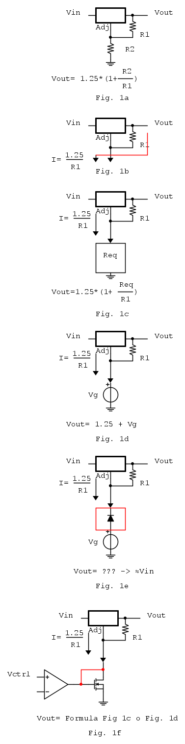

Ready steady go!
Fig. da 1a a 1f
Premesse (vedi anche data sheet)
- l'integrato a 3 terminali e' LM317
- 1.25 e' la tensione di riferimento dell'integrato
- la corrente di uscita del pin Adj e' trascurata
***** Fig. 1a
Lo schema e formula per Vout e' secondo data sheet
**** Fig. 1b
Senza entrare nel dettaglio interno del funzionamento dell'LM317:
- la tensione tra Vout-VAdj vale 1.25
- ne consegue che la corrente I che scorre in R1 vale
Per come e' realizzato l'integrato e da specifiche del datasheet (per la versione commerciale dell'integrato) I deve essere >= 10 mA
cioe'
(valore cvommerciale)
***** Fig. 1c
Combinando le info di Fig. 1a e 1b si ha che inserendo una "scatola nera" che:
- abbia una resistenza eauivalente Req tra il pin Adj e massa
- sia in grado di ricevere almeno 10 mA
in uscita avermo
Visto in un altro modo possiamo dire che abbiamo un generatore di corrente I (dalla 1) che imposta una tensione sul pin Adj che vale
e quindi una tensione di uscita
***** Fig. 1d
Req e' sostituita con un generatore di tensione Vg da cui
***** Fig. 1e
e' da notare che il generatore Vg deve essere in grado di assorbire almeno 10 mA (con R1 = 120 0hm (un generico alimentatore (positivo) e' in grado di erogare corrente ma non di riceverla).
Se ad un generatore di tensione ideale inserisco un diodo in serie (in modo che la corrente possa "uscire" ma non "entrare") la Vout e' "indefinita"
***** Fig. 1f
Se quindi voglio impostare la tensione di uscita dell'LM317 con una tensione di controllo(e non con una resistenza come in Fig 1a) occorre:
- trasformare la tensione di controllo in una resistenza dipendente dalla tensione di controllo (es. Mosfet) collegata tra il pin Adj e massa
oppure
- applicare la tensione di controllo direttamemte al pin Adj purche' il generatore della tensione di controllo sia in grado di ricevere almeno 10 mA.
L'uscita di un Op-Amp generalmente eroga/assorbe max 5 mA (10 V su 2kohm) ma usando ad es. un LM358 (doppio) con le uscite in parallelo si ottiene il risultato desiderato.

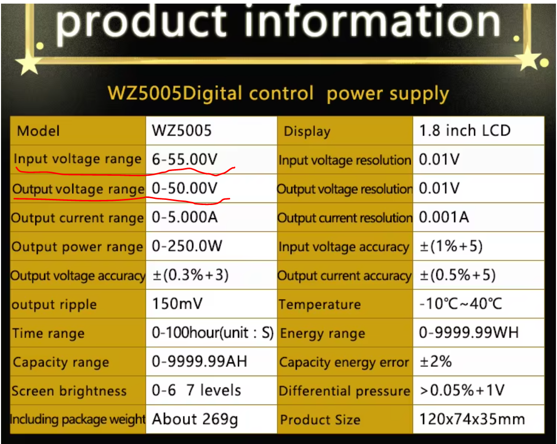

C'è qualcosa che mi sfugge.
Inizialmente si parlava di un LM317 da controllare con un uC.
Adesso si vuole realizzare un alimentatore 5A da 0 a 50V sempre controllato con uC.
Da 25W a 250W c'è una differenza sostanziale.
Quale dei due?
Quale dei due?
frankis ha scritto:... caduta di tensione a valle del regolatore ma a monte ...
Quelle unita' sono previste per essere alimentate da un trasformatore seguito dal classico ponte di diodi e dal solito condensatore (un'alimentatore classico a trasformatore, in pratica), che deve poter dare la giusta tensione e corrente (fino ad un massimo di 55V, se vuoi poter arrivare a 50 di uscita, anche se sarebbe meglio stare un paio di volt sotto il massimo, ed almeno 5A se si vuole avreli anche in uscita) ... dando all'ingresso meno tensione e meno corrente, si ha la limitazione che anche in uscita si avranno valori minori di quei massimi, in funzione di quanto dato all'ingresso (quasi la stessa corrente, ed almeno 5V in meno di tensione)
