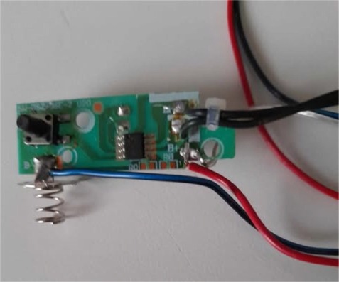

Ciao Foto UtenteGuidoB, le perplessità su quei diodi sono più che giustificate e non hanno risparmiato neanche me. I led sono di 4 colori: bianco, rosso, verde e blu ma sono di una luminosità sproporzionata per l'alimentazione che richiedono e per il consumo irrisorio. Sembrerebbe logico dedurre che siano stati progettati per un uso particolare, non sembrano led standard.

Piove sul bagnato. Mia moglie mi ha rifilato un secondo esemplare che ha fatto la stessa fine del primo.
Questo è addirittura dotato del doppio di led rispetto all’altro (100 pcs) ma funziona sempre con un controllore identico all’altro alimentato con 3 pile AA da 1,5V in serie, mistero.
In pratica anche il secondo, ma a distanza di 2 giorni, ha fatto la stessa fine del primo e ad un certo punto si è spento e non è più ripartito.
Sembrerebbe un fenomeno di obsolescenza programmata perché quel chip che contiene svolge talmente tante attività che mi fa pensare che sia una specie di Arduino a cui hanno programmato anche lo spegnimento definitivo. I due oggetti sono stati acquistati simultaneamente due anni fa e sono defunti entrambi a distanza di 2 giorni.
Anche in questo esemplare la catena di led funziona perfettamente se alimentata a parte e anche in questo a non funzionare è il chip SMD siglato 863F (introvabile) e un'altra numerazione collocata sotto che riporta 201130. In pratica l’unica elettronica contenuta è il chip e un componente cilindrico sottile e lungo 1cm che sembra un quarzo o un condensatore, niente altro.

Piuttosto voglio segnalare un componente che sembra lo stesso esistente nel controllore, questo. Potrebbe essere lui? La sigla di quello in uso è 863F è almeno l’aspetto esterno è uguale e la sigla è simile. Un po’ poco? :D
