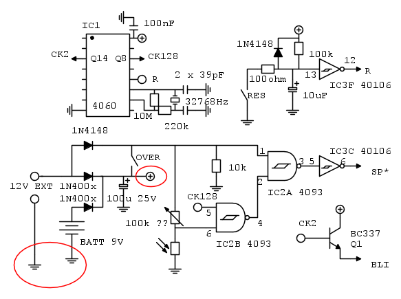

giorjevic ha scritto:I diodi sono montati correttamente ovvero in serie all'alimentazione 12V EXT. A questo punto mi sorge un dubbio. Ma l'alimentazione 12V EXT come deve essere ottenuta?
Solo 2 diodi partono dal +12V ext, il terzo parte dalla batteria. L'alimentazione 12Vext e` quella che arriva dall'alimentatore esterno, quello che hai usato finora per alimentare il circuito.
giorjevic ha scritto:io ho collegato un filo alla barra del positivo sulla breadboard e non sono intervenuto direttamente sul diodo con l'alimentazione.Come devo muovermi? L'alimentatore devo collegarlo direttamente al diodo positivo senza collegare il diodo con un filo alla barra positiva?
Non ho capito bene che cosa hai fatto. Nello schema seguente ho indicato in una ellisse rossa quale connessione va sulla barra positiva e quale sulla barra negativa.
I due catodi degli 1N4007 vanno sulla barra positiva. Questi due diodi prendono la tensione dell'alimentazione esterna, oppure della batteria, se manca l'alimentazione esterna e la portano sulla barra positiva dove sono collegati tutti gli altri pallini con il + dentro.
Invece i due negativi che arrivano dalle alimentazioni (alimentatore esterno o batteria) sono collegati insieme direttamente alla barra negativa, ed e` li` che il probe deve rimanere quasi sempre (tranne nella misura che ho chiesto prima)

Non e` giusto. Quando togli l'alimentazione esterna gli integrati dovrebbero ancora essere alimentati dalla batteria, quindi il probe accendersi, con una intensita` un po' piu` bassa dato che sono alimentati a 9V al posto che 12V.
Solita foto a fuoco e in cui si vedano i collegamenti :-)! E preparati con una webcam e skype o messenger perche' se vedo che cosa fai in tempo reale si fa prima!

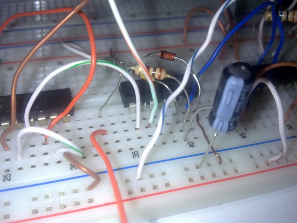

Isidoro sarà la 4a volta che rifaccio il circuito. Non so più dove sia l'errore. Ho fatto una serie di foto con il cellulare di mio fratello ad alta risoluzione solo che siccome sta ricaricando non posso inviare adesso le foto. Appena finisce tra un paio d're posto tutte le foto :D
Sono pronto anche a utilizzare skype. Di webcam dispongo solo quella del PC portatile la cui risoluzione è bassa e di una webcam esterna non ne dispongo. Sono pronto a qualsiasi richiesta :D

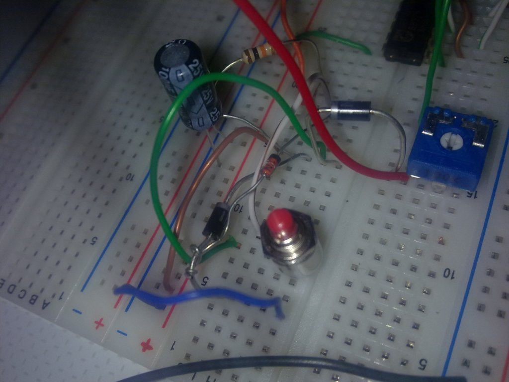

Messaggioda Foto Utentegiorjevic » 27 mag 2011, 23:58

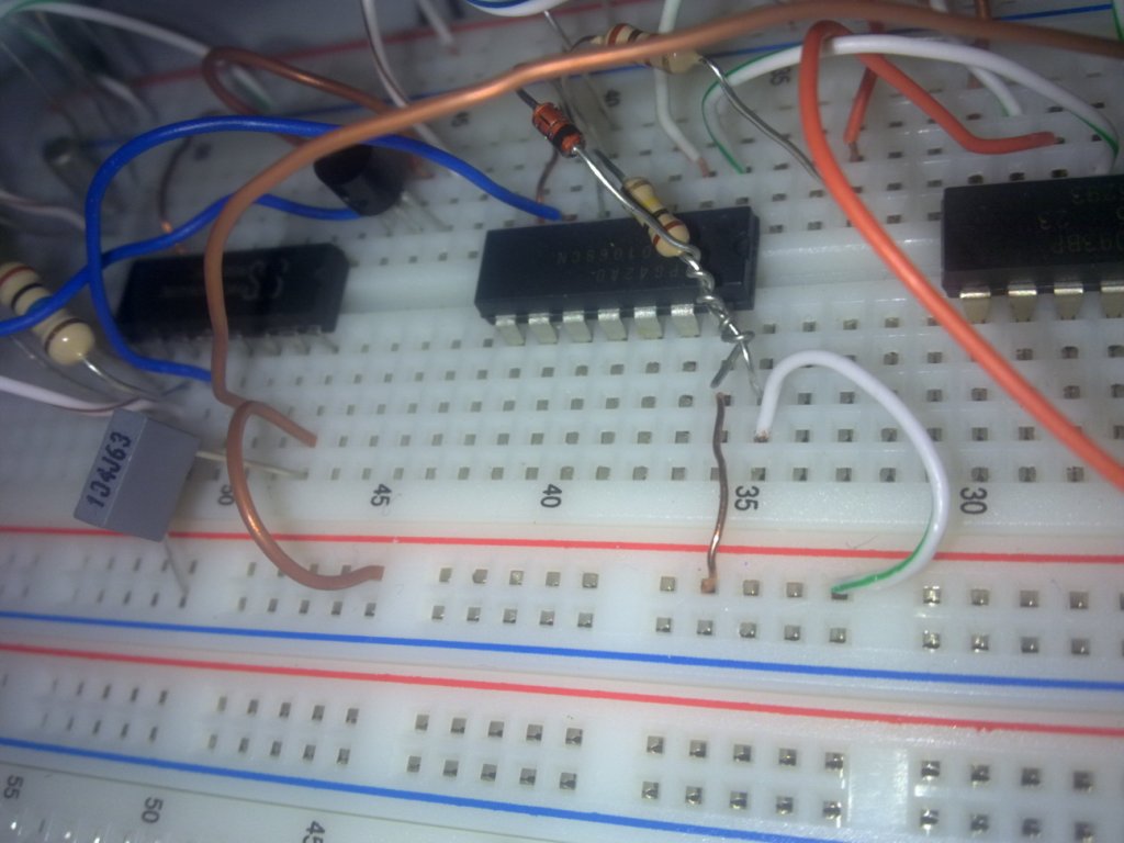

In queste prime foto si vede la parte del CD4093 e del pulsante over ed è la terza parte del primo schema.Adesso ne posto altre in modo che sono più comprensibili

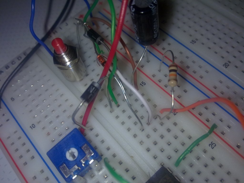

Messaggioda Foto Utentegiorjevic » 28 mag 2011, 0:05

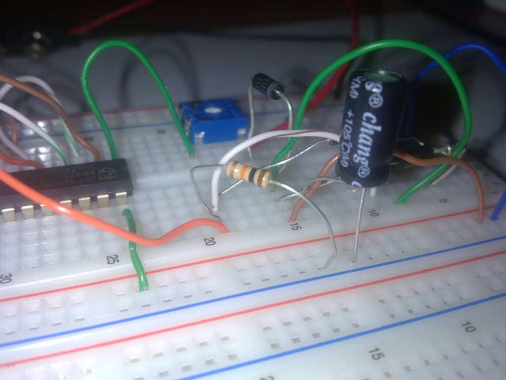

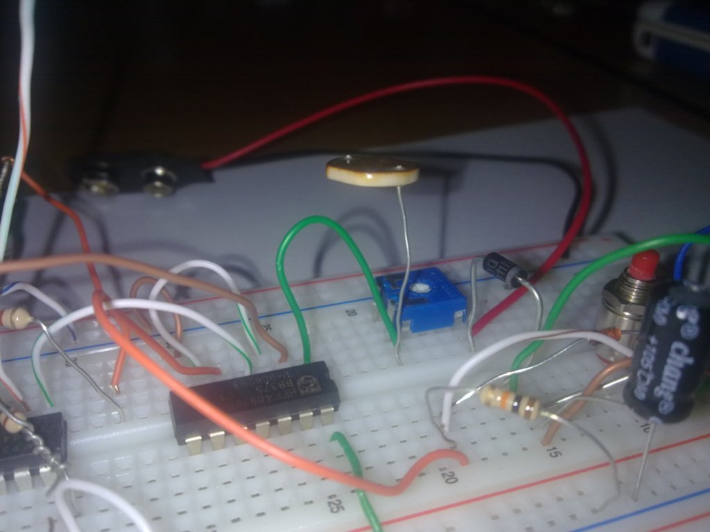

in queste foto si nota sempre la 3a parte relativa al primo schema. Si vede anche il trimmer e la fotoresistenza che però si è rotta accidentalmente.Domani la ricompro. Il circuito l'ho fatto così in modo che potesse essere il più fedele possibile allo schema da te riportato. Ho collegato anche il piedino del 4093 non solo alla fotoresistenza e al trimmer ma anche direttamente al negativo e il risultato è stato lo stesso fallimentare.

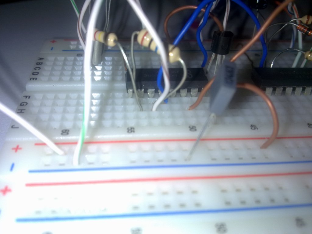

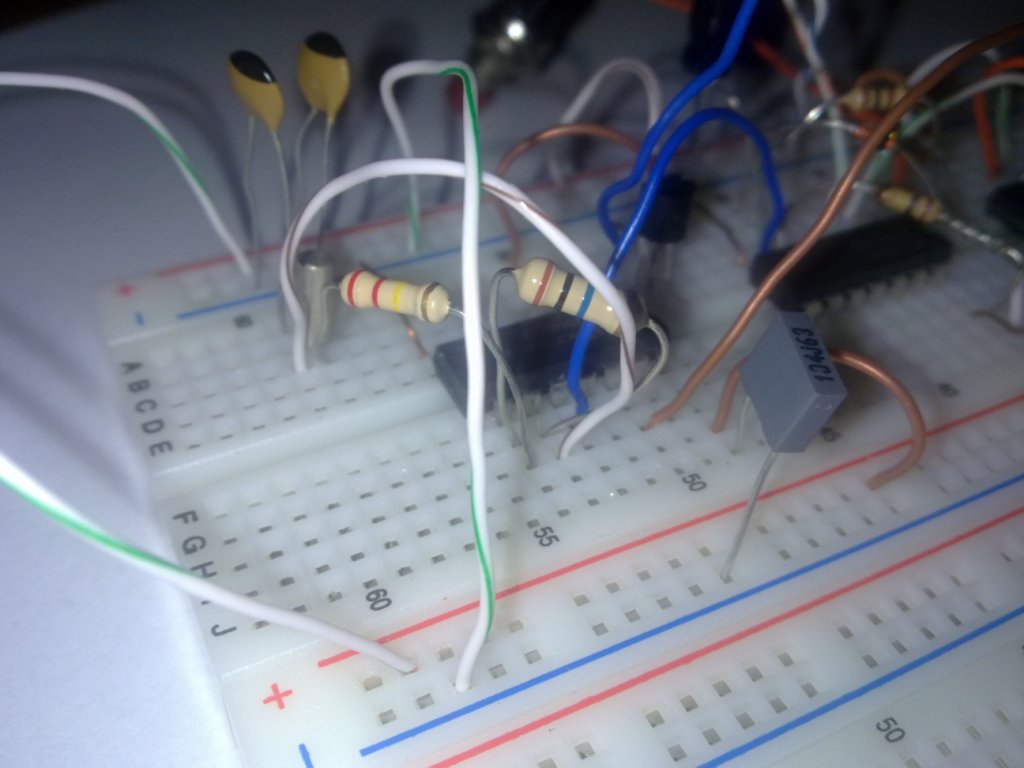

Messaggioda Foto Utentegiorjevic » 28 mag 2011, 0:12
[attachment=2]270520111245.jpg[/attachment

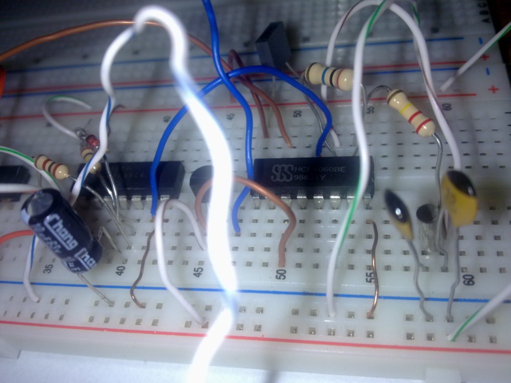

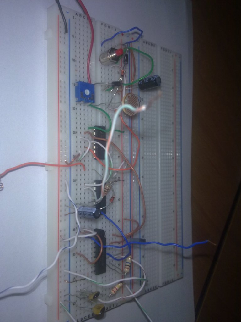

Nelle prime due foto si ha una vista globale del circuito. L'integrato in mezzo è il CD40106 mentre alla sinistra c'è il CD 4060 e alla destra CD4093.Per non sbagliare il 4093 è quello con il pulsante di over mentre il CD4060 è quello con il transistor nelle sue immediate vicinanze.

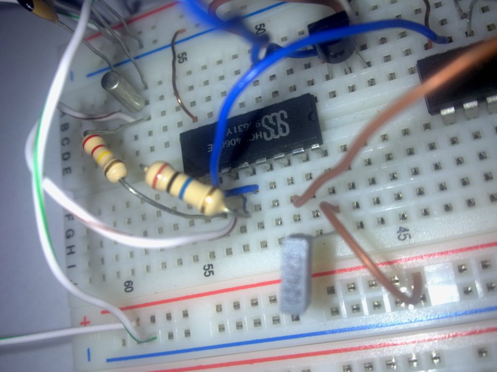

Messaggioda Foto Utentegiorjevic » 28 mag 2011, 0:16

Messaggioda Foto Utentegiorjevic » 28 mag 2011, 0:19

[210] Re: Orologio a led
Messaggioda Foto Utentegiorjevic » 28 mag 2011, 0:22
Copia di 270520111241.jpg (87.52 KiB) Osservato 2885 volte

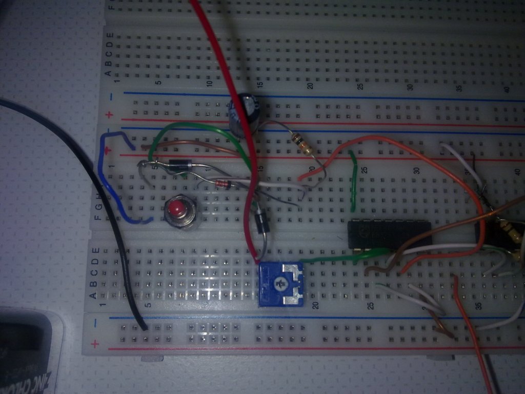

Ultime due foto nel caso non sono comprensibili e vogliamo provare l'esperimento skype sono disponibilissimo :D Spero che le foto aiutino nella caccia all'errore.
