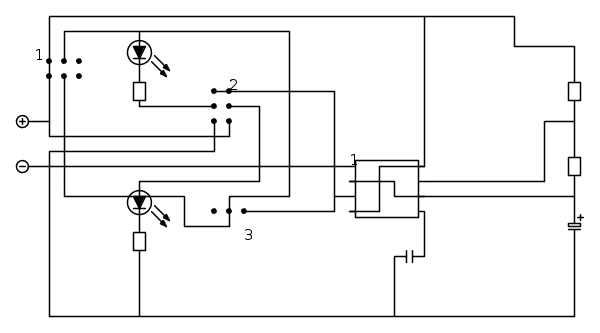

Per dimostrarvi che ho capito ho tentato di allargare il circuito del post 188 aggiungendo un deviatore che permetta anche il lampeggio dei due led contemporaneamente,il deviatore usato nel post 188 che mi hai consigliato tu fa solo accendere uno e poi l'altro o tutti e due fissi:
è un po' un macello perché ci sono collegamenti sopra a collegamenti,ma mi interessa sapere se i deviatori sono collegati in modo corretto.
Il deviatore 1 serve per evitare che vada la corrente direttamente dal positivo ai led,poiché se attivassi il lampeggio insieme dei led arriverebbe sempre la corrente dal positivo e non si spegnerebberò, il deviatore 2 è quello che già avevamo messo prima e fa lampeggiare i due led,prima uno poi l'altro, o luce fissa e se tengo il deviatore con levetta al centro è disattivato,invece il deviatore 3 serve (ho seguito i collegamenti del primissimo schema che abbiamo fatto) permette,a condizione che il deviatore 1 non faccia passare direttamente la corrente dal positivo ai led e che il deviatore 2 sia al centro,il lampeggio dei led insieme.
Che ne pensate?

Messaggioda Foto Utentemarco438 » 20 nov 2012, 21:50
Nello schema che ti avevo fatto, era prevista l'accensione alternata, l'accensione dei due led fissi e lo spegnimento; perche' hai voluto complicare le cose?
Ora devo uscire e non ho tempo di vedere il tuo schema; comunque ripensaci.
