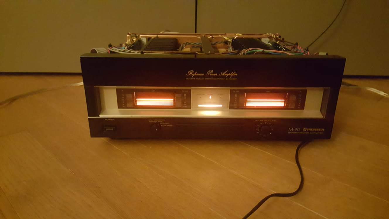

setteali ha scritto:Ciao a tutti,
hai misurato la tensione che c'è ai capi delle resistenze di emitter sui finali, a volume zero ?
Confrontala con l'altro canale, dovrebbero essere una decina di mV, mi ricordo ora che ne avevamo già parlato, in ogni modo riaggiornami :mrgreen: il trimmer regola bene?
CIAO!
Il tempo di riportare il bambino in sala operatoria (pesa quasi 20kg!), aprirlo e ri eseguire le misure:
sulle resistenze di emettitore ho 7mV e 10mV a coppie alternate (sono 4 coppie); analoga situazione sull'altro canale (io sto lavorando destro).
Il Volume è a zero ed il trimmer (del volume intendi?) è perfetto, da "infinito" a 0 regola la potenza.
CIAO!
sulle resistenze di emettitore ho 7mV e 10mV a coppie alternate (sono 4 coppie); analoga situazione sull'altro canale (io sto lavorando sul destro).

[204] Re: Sostituzione componenti discreti Pioneer M90
Messaggioda Foto Utentesetteali » 16 ott 2018, 22:00
No, intendevo il trimmer che regola il bias, puoi scendere e salire dai 10 mV '?

[205] Re: Sostituzione componenti discreti Pioneer M90
Messaggioda Foto UtenteLuridbeatle » 16 ott 2018, 22:01
non ha trimmer per il Bias... è fissato dal PA0016 a 24mV (misurato è 24,9mV)

[206] Re: Sostituzione componenti discreti Pioneer M90
Messaggioda Foto UtenteLuridbeatle » 16 ott 2018, 22:12
Eppure è VIVO:
Il problema è che a fondo scala... sento ancora mia moglie che parla!!! :mrgreen: :mrgreen:

[207] Re: Sostituzione componenti discreti Pioneer M90
Messaggioda Foto Utentesetteali » 16 ott 2018, 22:26
Non è che tua moglie te lo fa apposta e sta urlando a squarciagola :D :D
Senz'altro non hai delle resistenze da 8 ohm 50 W.
Metti 1 kHz in ingresso e misura sull'altoparlante che tensione hai in AC, che multimetro hai ?

[208] Re: Sostituzione componenti discreti Pioneer M90
Messaggioda Foto UtenteLuridbeatle » 16 ott 2018, 22:38
da moglie potrebbe farlo... boicotta il lavoro e così mi tiene lontano dal divano, salotto e tv e se lo gode lei!
Ho un multimetro digitale con qualche anno sulle spalle (ne ho comprato uno nuovo ma arriva settimana prossima!) ma funziona decentemente...
il Volume lo imposto ad un valore o... a metà, a zero, al massimo...??

[209] Re: Sostituzione componenti discreti Pioneer M90
Messaggioda Foto UtenteLuridbeatle » 16 ott 2018, 22:47
comunque, con 1kHz in ingresso e volume da infinito a metà scala mi da 1,6/1,7V da oltre metà a fondo scala 2/2,2V

[210] Re: Sostituzione componenti discreti Pioneer M90
Messaggioda Foto UtenteLuridbeatle » 16 ott 2018, 22:55
Ora che è ben acceso da un'oretta (è a 36 gradi) misura 2,2V più o meno a tutti i valori del Volume
