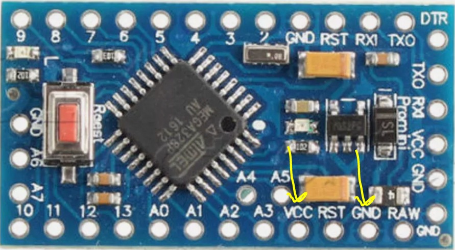

Una volta programmato e staccato dal programmatore la alimentazione della batteria può arrivare direttamente al uC.
Io lo alimenterei sul pin Vcc.
Il regolatore 3.3V da una tensione troppo bassa per i led.
La cosa importante per non fare disastri è che l'alimentazione sia minore di 5V e non invertita.
Non è necessario che sia regolata per questa applicazione.
Se vedi sullo schema allegato c'è un sezionamento a saldare per separare il led ed il regolatore volendo risparmiare qualche ma.

Stefano, quindi il pin VCC è lo stesso pin di alimentazione che viene utilizzato dalla seriale che arriva dalla porta USB del computer.
Edit:
Di VCC dovrebbero essercene due ma io sulla schedina ne vedo solo una. Forse la seconda potrebbe essere la A4? Almeno stando allo schema.
Edit:
La batteria va connessa al pin Vcc vedi schema messaggio [64].
Volendo stacchi il regolatore come da schema.
Quei pin A4 e A5 sono da collegare a Vcc con la apposita resistenza solo quando si utilizza il bus I2C se richiesto.

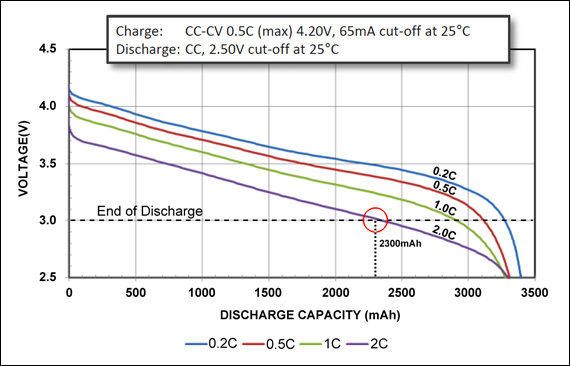

Tratto da https://batteryuniversity.com/article/b ... -of-li-ion
La batteria come da grafico dovrebbe partire da 4V e lentamente scendere dalle parti di 3.4V
La cosa interessante sarebbe fare spegnere il circuito quando la batteria è scarica utilizzando le funzionalità del Micro cosa non troppo semplice per chi è alle prime armi.

frankis ha scritto:Se non ho letto male sembra che i pin per i 3,3V e 5V richiedano una tensione precisa e che in teoria dovrei collegare la litio al pin RAW.
Il 328P può funzionare con una tensione compresa tra i 2.7V e i 5.5V (a condizione di usare un frequenza uguale o inferiore agli 8MHz).
Se la condizione è soddisfatta puoi immettere tensione direttamente nel "PIN 5V", se è il modello 3.3V bisogna vedere i condensatori ma se fossero idonei si può procedere nello stesso modo.
Il problema nell'uso di un "Arduino" a batteria è il fatto che tu debba alimentare tutto il "circondario", compreso il "POWER led", ti ho lasciato una guida nei post precedenti.
Infine è possibile l'uso di stati a "basso consumo" o disattivare le periferiche non usate, es. ADC
Il consiglio comunque rimane... Via "ARDUINO" e usi solo il 328P

Il problema principale potrebbe essere quello della tensione di soglia dei led.
Quei led "colorati" con i fosfori di solito sono led blu, che hanno una tensione di soglia che puo raggiungere i 3.6V, in alcuni modelli (genericamente, fra 3.2 e 3.6, ma quello dipende dal produttore e dal modello, che non conosciamo, quindi per non sbagliare, meglio prendere sempre in considerazione il massimo) ... con una singola cella litio o lipo, potrebbero risultare insufficenti quando la batteria e' ancora discretamente carica.
Soluzioni: o si prende una singola cella litio o lipo di grossa capacita' (o piu celle in parallelo) e poi si usa un circuitino booster da powerbank o simile per portarla a 5V ed alimentarci il tutto (minore autonomia, dato che anche il booster consuma e non ha efficenza 100%, pero' la ricarica potrebbe essere gestita da una di quelle schedine con il TP4056 ed un semplice alimentatore da 5V 2A con presa USB ), oppure si fa un pacco di celle da 7.4V con due litio in serie, si usa un circuito di protezione e bilanciamento di carica (HX-2S-JH10 o simili, su ali si trovano intorno ad un'euro o poco piu), e si alimenta dal VIN, che ci pensa il regolatore interno a stabilizzare a 5V ... vantaggio, dissipera' un po, ma non troppo, e comunque l'autonomia sarebbe superiore alla soluzione con il booster, svantaggio, serve un'alimentatore stabile da 8.2V per ricaricare, cosa che comunque si puo costruire con un banale alimentatore da 9 o 12 V ed un LDO.

Per fare una prova di durata di una 18650 a quali pin collego la batteria? VCC e GND?
Così vedo quanto durano singolarmente le mie litio 18650. O sbaglio?
