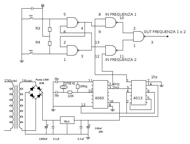

anzi quasi quasi li farei entrambi con le stesse funzioni...ho i riletto i post...in pratica ci vogliono 2 4011 e 5 6 pulsanti...però ad esempio mentre imposto l'orario con la frequenza di 4 Hz e mettiamo caso fermando l'avanzamento veloce mi trovo 3/4 minuti piu avanti...come potrei fare a tornare indietro?dovrei rifare tutto il giro...no?

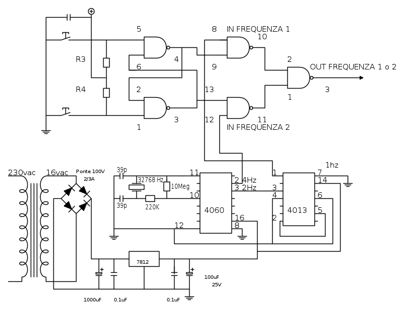

verra uno schema così...ma il pin 7 del 4011 va al negativo e il 14 vanno al positivo giusto? o li devo lasciare scollegati? e poi il condensatorino da 100nf? e le resistenze?

[214] Re: OROLOGIO DIGITALE SENZA PIC
Messaggioda Foto Utentemarco438 » 26 mag 2011, 14:41
Ti ho detto che servono sei pulsanti perche' quattro servono per quello che gia ti ho detto, uno per l'avanzamento veloce ed uno per il reset.
Quindi per impostare l'ora faremo:
1. stop dei contatori
2. reset (se serve per accelerare la messa a a punto - l'ora corrente potrebbe essere 11.30 e l'orologio essere alle 11.00)
3. avanzamento veloce
4.start
Comunque ci devo ancora pensare, forse e meglio sostituire i pulsanti con interruttori a due vie. (ne basterebbero tre. Sentiamo anche cosa ne pensa Rusty.
Comunque il procedimento non cambia.
[215] Re: OROLOGIO DIGITALE SENZA PIC
Messaggioda Foto Utentemarco438 » 26 mag 2011, 14:45
Il condensatore e' da 0.1uF e le resistenze da 1K.
Comprane una decina di condensatori; ti ho gia detto di metterli sull'alimentazione di tutti gli integrati dei contatori?
Naturalmente i 4011 dovranno essere adeguatamente alimentati tramite i pin 7 e 14.

:D ma il pin 7 del 4011 va al negativo e il 14 vanno al positivo giusto? o li devo lasciare scollegati? e poi il condensatorino da 100nf? e le resistenze?
