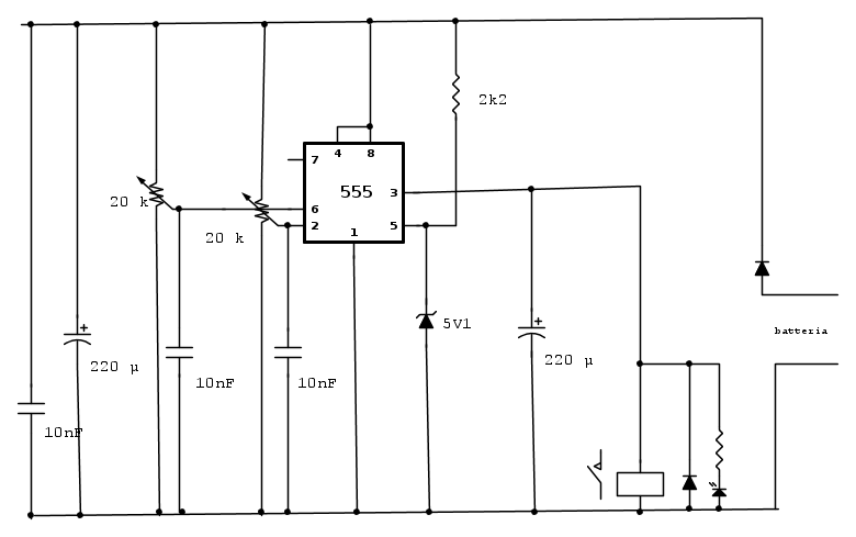

Foto UtenteBrunoValente, ho trovato questo schema che pubblico di seguito. Forse tu, per ricostruire il sistema di controllo delle soglie, intendevi una modifica simile? Magari sostituendo il relay meccanico con degli SSR?
https://easyeda.com/tamasbartha/xh-m601 ... ing-module

Fammi sapere, sembra interessante in quanto differente da quello in discussione. Da quel che posso capire sembrerebbe funzionare secondo il principio del trigger di Schmitt, a comparatore di soglia con isteresi e non a finestra ma potrei sbagliare, in tal caso chiedo scusa.

Non saprei su che principio funzioni, mi pare che i due trimmer servano ad impostare una soglia minima ed una massima.
Aspettiamo di leggere responsi più autorevoli.
Mi pare che @BrunoValente, qualche post indietro, avesse suggerito un sistema più funzionale, ma non sono sicurissimo.
Se hai voglia di sperimentare qqualcosa di nuovo ci sta che venga fuori qualcosa.

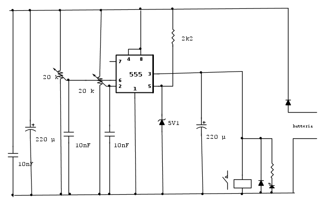

Non riuscivo a vederlo come era disegnato, sono abituato a vederlo così il 555, mi sembra più chiaro e leggibile, non so dirti se funziona o meno, ma direi che abbia buone possibilità, metto lo schema i fcd

Messaggioda Foto Utentegianniniivo » 2 lug 2019, 19:52
Grazie Foto Utentesetteali, è una buona idea.

Foto Utentesetteali, Hai semplificato notevolmente lo schema, così si legge molto meglio, anche se l'hai fatto un po' di fretta... :D
