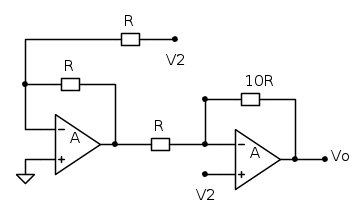

[232] Re: Thread sugli operazionali
Messaggioda Foto Utenteelegos » 13 feb 2013, 16:59
Con V1 spento si può assumere un circuito del genere?

[233] Re: Thread sugli operazionali
Messaggioda Foto UtentePietroBaima » 13 feb 2013, 17:10
direi di no
guarda bene lo schema ;-)

[234] Re: Thread sugli operazionali
Messaggioda Foto Utenteelegos » 13 feb 2013, 17:59
o.ò il risultato è strano.
A è un amplificatore invertente, quindi
V_{A_{out}} = -V_2
(R/R si elidono a vicenda)
V_{B_-} = V_o\frac{R}{11R}+V_{A_{out}}\frac{10R}{11R} = V_2
V_o = 11V_2 - 10V_2 = V_2

[235] Re: Thread sugli operazionali
Messaggioda Foto UtentePietroBaima » 13 feb 2013, 18:04
elegos ha scritto:o.ò il risultato è strano.
V_{A_{out}} = -V_2
Fino qui è giusto, ma poi devi considerare bene il circuito.
Guarda cosa succede, una volta che hai dimostrato che V_{A_{out}} = -V_2 :
Confronta i due circuiti

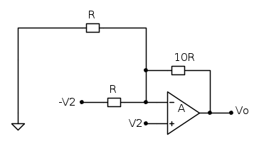

[236] Re: Thread sugli operazionali
Messaggioda Foto Utenteelegos » 13 feb 2013, 18:24
Si può assumere questo circuito nell'intorno di V(B-)?
Se così fosse...
V_{B_-}=V_o\frac{R}{11R}-V_2\frac{R}{2R} = \frac1{11}V_o-\frac12V_2=V_2
\frac1{11}V_o=\frac12V_2
V_o=\frac{11}2V_2

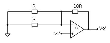

[237] Re: Thread sugli operazionali
Messaggioda Foto UtentePietroBaima » 13 feb 2013, 18:43
Se vuoi proprio risolvere il circuito in questo modo devi fare così:
1.
Per il quale si ha V_{B-}^ \prime=V_o \frac{R/2}{R/2+10R}
2.

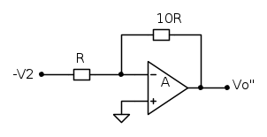

Poi si ha la seconda parte, questa:
Per il quale si ha V_{B-}^{ \prime \prime}=-V_2 \frac{10R/\!/R}{(10R/\!/R)+R}
Potevi risolvere il circuito anche così:
primo pezzo:
Secondo pezzo:
Ti torna?
Se sì, concludi tu che poi ti spiego una cosa ;-)

[238] Re: Thread sugli operazionali
Messaggioda Foto Utenteelegos » 13 feb 2013, 19:41
Perché R/2 e non R//R? (nel senso, R parallelo R evidentemente dà R/2, ma perché?)
Per il resto
V_{A_{-_1}} = V_{o_1} \frac{R//R}{10R+R//R} = V_2
V_{o_1} = \frac{10R+R//R}{R//R}V_2
V_{o_2} = 10V_2
Bomba de caporal elettronico
