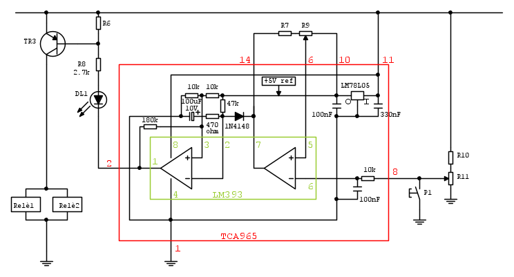

[233] Re: Relay Carica batterie LX 327 (NE)
Messaggioda Foto UtenteBrunoValente » 3 lug 2019, 21:23
Ho provato a buttare giù uno schema alla svelta, spero di non aver fatto errori.
Quello nel riquadro verde è l'integrato LM393 che al suo interno contiene due comparatori, quello nel riquadro rosso rappresenta il TCA965 simulato ma non proprio: in più c'è un timer.
L'LM78L05 genera la tensione di riferimeto di +5V che è il valore di soglia di interruzione della carica, quello di avvio della carica invece è più basso e dipende dalla posizione del cursore di R9 proprio come avveniva nel TCA965.
Nel riquadro rosso i componenti in alto a sinistra e il comparatore di sinistra nel riquadro verde formano il timer menzionato sopra che ritarda l'attivazione dei relè di alcuni secondi ma non lo spegnimento, quindi se la tensione di alimentazione del circuito venisse a mancare (batteria scollegata) il circuito dovrebbe riuscire a spegnersi prima che l'uscita del timer riesca ad attivarsi, perciò i relè in questa condizione non dovrebbero arrivare ad eccitarsi.
In pratica se non vi fosse il condensatore da 100uF il ritardo del timer si annullerebbe e il comportamento del circuito (non lo schema) diverrebbe molto simile a quello del TCA965 e forse durante la regolazione dei trimmer (da eseguire come prima a circuito non alimentato con un alimentatore collegato in uscita) converrebbe tenere scollegato quel condensatore, altrimenti il ritardo che introdurrebbe nell'attivazione dei relè potrebbe creare qualche difficoltà nell'individuazione della corretta posizione dei cursori dei potenziometri.

[234] Re: Relay Carica batterie LX 327 (NE)
Messaggioda Foto Utentesetteali » 3 lug 2019, 22:07
E' interessante come schema e come dovrebbe svolgere le funzioni.
E probabilmente funzionerà anche bene.
Dopo c'è , la razionalità della descrizione e della progettazione del circuito che soltanto Foto UtenteBrunoValente credo che abbia, mi verrebbe voglia di provarlo e forse non è detta ancora l'ultima parola.
Ma cavolo, ci sono più componenti che parole per descrivere il circuito :ok: :ok: :ok:

[236] Re: Relay Carica batterie LX 327 (NE)
Messaggioda Foto UtenteBrunoValente » 4 lug 2019, 7:51
gianniniivo ha scritto:Però BrunoValente, considerato che conosci bene FidoCad, non è che potresti farmi la cortesia di integrare i componenti dello schema con una numerazione diversificata dallo schema NE, magari, non so, con l’aggiunta di un prefisso e distanziando maggiormente i componenti o come ti è più comodo?
Non ti seguo, spiegati meglio.
In pratica si tratterebbe di realizzare il circuito rappresentato all'interno del riquadro rosso e di collegarlo con dei fili allo zoccolo del TCA965 del circuito originale nei piedini corrispondenti ai numeri che ho segnato in rosso.
Nel mio schema i componenti esterni al riquadro rosso sono quelli già esistenti nel circuito originale e seguono la numerazione dello schema di Nuova Elettronica, quindi sul circuito originale non va fatta alcuna modifica tranne che per i relè che li ho collegati facendo a meno di TR3 ma credo di aver sbagliato a toglierlo: ho visto che L'LM393 pilota il suo transistor interno di uscita con soli 100uA, significa che per garantirne la saturazione sarebbe bene non richiedere più di 5-6mA al collettore, quindi dovresti controllare quanta corrente richiedono i comandi in parallelo dei due relè e se superasse quei valori bisogna rimettere al suo posto il transistor TR3, che incautamente avevo eliminato, collegando anche i relè come nello schema originale e inoltre bisogna portare il valore di R8 a 2.7k.
Per TR3 puoi utilizzare qualsiasi PNP piccolo (TO92)
Ovviamente conviene mettere un ponticello estraibile in serie al condensatore da 100uF per evitare di doverlo dissaldare ogni volta che occorre regolare i trimmer.
Non credo occorra regolare i trimmer ogni volta che si cambia l'integrato.

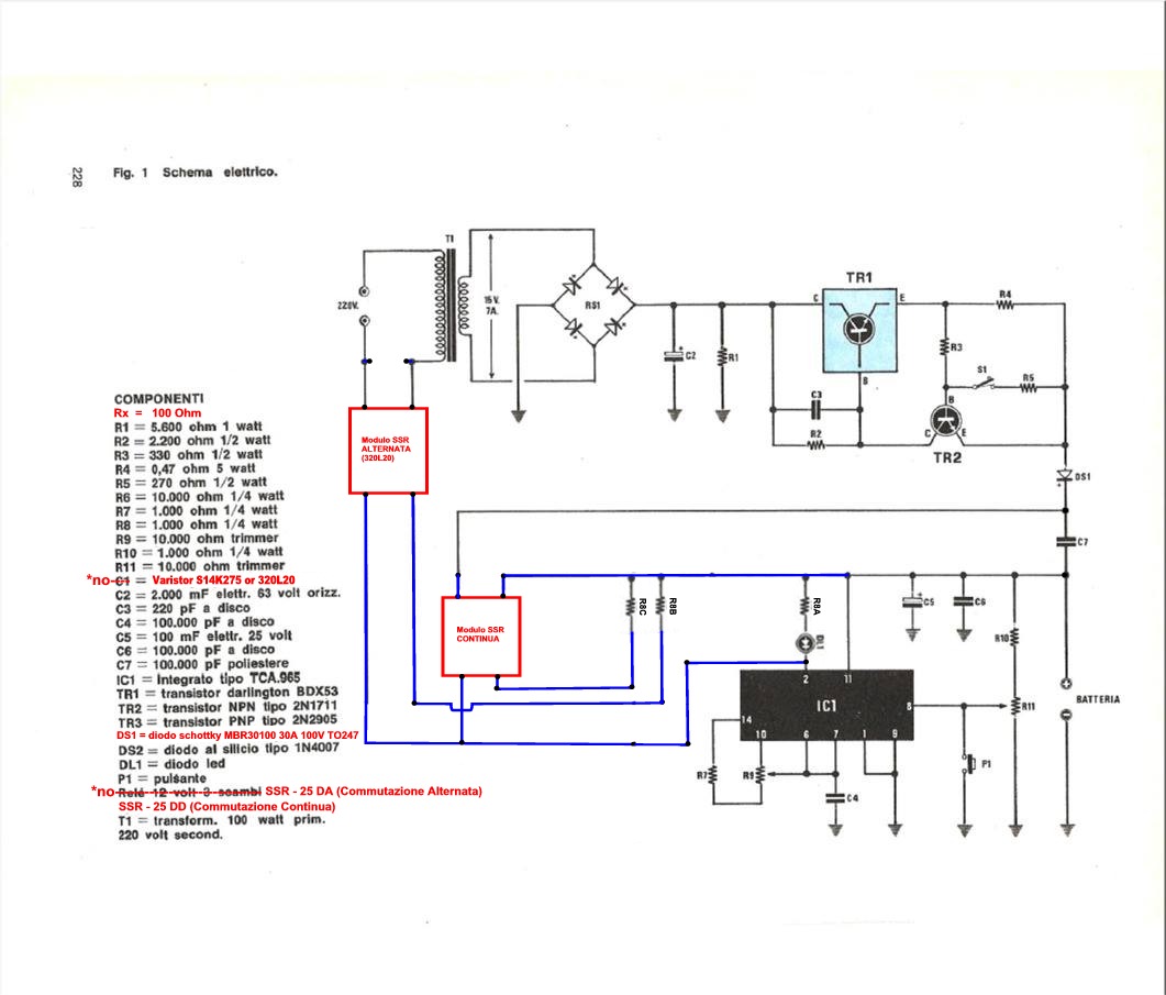

[238] Re: Relay Carica batterie LX 327 (NE)
Messaggioda Foto Utentegianniniivo » 4 lug 2019, 14:23
Si, Foto UtenteBrunoValente, hai ragione, da come mi sono espresso sembrerebbe che abbia alluso quasi ad un deficit di funzionamento. Niente di tutto ciò. Avrei voluto il completamento formale dello schema con la numerazione dei componenti perché l’intenzione era quella di archiviare lo schema del tuo progetto tra le pagine della rivista ma dotandolo, appunto, anche di tutti i requisiti formali e di alcune mie osservazioni a futura memoria, in modo da ridurre al minimo, anche a distanza di tempo e anche per un dilettante come me, i rischi di un’interpretazione errata su qualche dettaglio circuitale. Comunque non c’è problema, posso farlo anche manualmente o con Eagle, dato che con FidoCad non so neppure da dove si inizia. Spero di non sbagliare qualche collegamento, essendo un po’ differenti alcuni simboli circuitali tra FidoCad ed Eagle..
Per quanto concerne il consumo degli SSR, ti posso dare i risultati di alcune prove che ho fatto nei giorni scorsi. Mi risulta che complessivamente, entrambi gli SSR (non ciascuno) più LED1, consumino in tutto circa 15mA, con una resistenza di precisione da 2K in serie ad ogni SSR e a LED1. La misurazione è stata eseguita applicando la tensione di batteria 12,6V. alle pinze. Il capo opposto delle resistenze degli SSR e di LED1 collegate al positivo della batteria e il negativo degli SSR e LED1 al pin 2 dello zoccolo del TCA965. Ho rimosso Tr3, R6 e DS2, come risulta dallo schema allegato che pensai di realizzare. Non ho riscontro dei consumi con il variare della tensione, però potrei rimediare.
Collegando manualmente il Pin 2 a massa, funzionano sia il generatore di corrente sia gli SSR e il Led, ovviamente senza integrato. Non so se per il LM393 la corrente sarebbe eccessiva. Sicuro che non li reggerebbe 15mA? La tensione misurata ai comandi degli SSR fu di 3,66V per il SSR AC e di 3,02V per il SSR DC. Forse dovrei provare a misurare le tensioni sui comandi SSR anche con tensioni più basse, prima di accorgermi a fine lavoro che non funzionano più, magari con tensione inferiore a 11V…
Va bene per il cavallotto estraibile, lo realizzerò con 2 pin da IC saldati sulla mille fori. Per quanto riguarda la variazione delle soglie a seguito della sostituzione dell’integrato, ne sono più che certo, avendone provati 4 esemplari sul dispositivo con relay Finder, prima di bruciarne 3 su quello con gli SSR. Con il TCA965 la regolazione varia, di poco ma varia, con il LM393 non saprei.

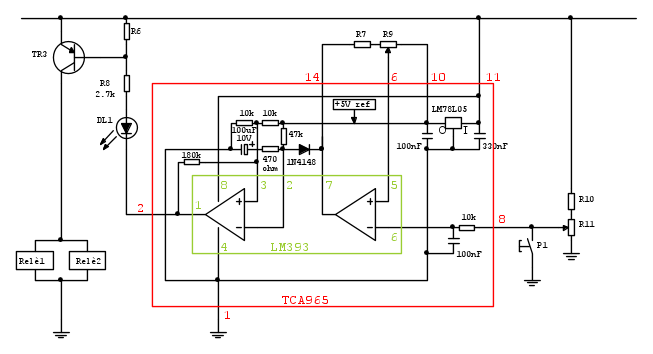

[239] Re: Relay Carica batterie LX 327 (NE)
Messaggioda Foto UtenteBrunoValente » 4 lug 2019, 14:45
Le prove che hai fatto lasciano intendere che la corrente assorbita dai due comandi in parallelo dei relè sia ben più alta di 15mA, sarà forse 40mA o più, quindi rimonta il transistor, collega i relè come nell'originale, porta il valore di R8 a 2.7k e vai tranquillo, il led farà meno luce ma si vedrà lo stesso.
La corrente complessiva di 15mA che hai misurato non è veritiera, è stata limitata dalle R da 2k che hai messo in serie ai comandi dei relè, lo testimonia anche il fatto che la tensione sui comandi pare sia scesa a 3V.
Prima di ogni cosa ti conviene rimontare il transistor TR3 e i relè come ti ho detto con R8 da 2.7k e, con l'apparecchio acceso, dovresti provare a cortocircuitare al volo i pin 1 e 2 dello zoccolo per verificare se i relè si accendono correttamente: con i pin 1 e 2 cortocircuitati si devono misurare circa 12V tra i piedini di comando di ciascun relè.
Prima ancora di tutto questo assicurati che il comando dei relè possa funzionare correttamente con 12Vdc, mi pare ne esistano anche dei tipi che funzionano solo con 5V.

[240] Re: Relay Carica batterie LX 327 (NE)
Messaggioda Foto Utentegianniniivo » 4 lug 2019, 15:16
Va bene, se hai fatto i calcoli e quello è il risultato non so cosa dire, io ho misurato con 2 amperometri, boh, sicuramente le resistenze hanno influito ma la corrente misurata era quella che ho descritto.
Per gli SSR posso confermare che la tensione di alimentazione va da 3 a 32V, è anche documentato sugli SSR stessi. Però guarda che gli SSR, anche se erano alimentati a 3V funzionavano normalmente e la batteria andava in carica regolarmente, senza alcuna soglia ovviamente.
Il test che mi hai detto di eseguire con il transistor e tra i pin 1 e 2, l’ho parzialmente già fatto ma con la resistenza R8 da 1K e i comandi SSR venivano alimentati a circa 12V. Non credo che difetterà il funzionamento con la resistenza da 2,7K, al limite metterò un led ad alta luminosità.
