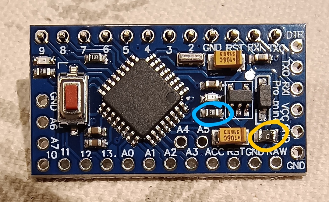

Messaggioda Foto Utentestefanopc » 23 gen 2025, 19:56
La resistenza da togliere per non avere il led acceso è evidenziata in blu.
In giallo il ponticello della alimentazione.
Purtroppo lo schema è diverso dal circuito reale.
Il ponticello non è in uscita tra regolatore e Micro ma è in ingresso tra il pin Raw e il regolatore.
