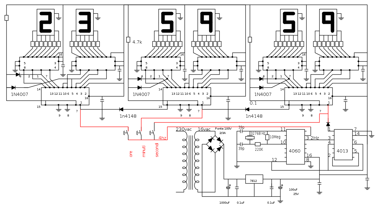

[242] Re: OROLOGIO DIGITALE SENZA PIC
Messaggioda Foto UtenteIsidoroKZ » 27 mag 2011, 23:22
Perche' tutti i reset sono collegati insieme, e quindi fa i minuti di 100 secondi, le ore di 100 minuti fino alle 23:59:59 dove finalmente si resetta.
Quando si schiaccia il master reset si ha un momento di panico per i contatori perche' le loro uscite vengono forzate alte.

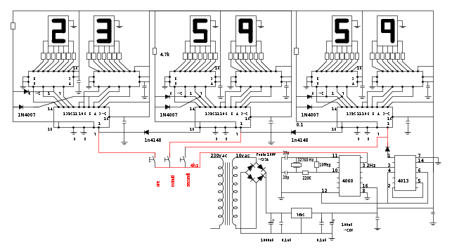

Messaggioda Foto Utentecarlomusumeci » 27 mag 2011, 23:35
Ho pensato a qualcosa del genere non potrebbe funzionare?

Messaggioda Foto UtenteIsidoroKZ » 27 mag 2011, 23:36
Adesso se le resistenze sono di valore opportuno fa le ore di 60 minuti, ma il master reset mi pare che continui a non funzionare. Serve una funzione del tipo R=A+BC e con un solo livello di diodi mi sembra che non si possa fare.
Che cos'e` il diodo che va dal piedino 15 al piedino 1?

[249] Re: OROLOGIO DIGITALE SENZA PIC
Messaggioda Foto Utentecarlomusumeci » 27 mag 2011, 23:45
carlomusumeci ha scritto:Ho pensato a qualcosa del genere non potrebbe funzionare?
Ma quindi questo schema per portare avanti ore minuti e secondi non potrebbe funzionare? :?
